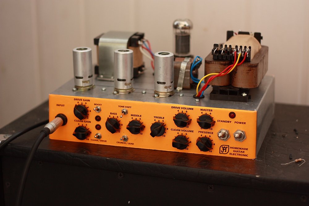

Если шасси сделано не из магнитного материала, то оно от силового трансформатора не спасает. Не спасает и стальное шасси из тонких листов. Спасение в пространственном расположении, повороте по осям.
Про лампы не комментирую smile.gif ...они конструируются для работы в любом положении.
По семплам. Ламповый призвук слышен, но динамик это дело к гитарному направлению не поворачивает. Сложно заценить на сколько хорошо, но что работает и тебе нравится - это замечательно. Скажем так - блин не комом, можно открывать шампанское, ...не дурно smile.gif
По голове лучше посмотреть вот это фото от пользователя Wowa на Gtlab.net:
...лучше не тратить время на собственную разработку, всё равно логика и рациональность вкупе с ТБ приведёт вас к классическим конструкциям.

Beermonza а какой клей использовали для комбика?
Дата 11.12.2013 - 20:51
Фотографии не мои, ...свои я не имею права тут показывать, у меня комбик не домашний и на 50 Вт (здесь). А клей - Момент Столяр.

Все колпачки на лампы предварительных каскадов имеют внутри пружины. Для октальных и пальчиковых мощных ламп существуют зажимы. Использование вверх цоколем без удерживающих зажимов не допускается. Очень часто и в стандартном вертикальном положении лампы зажимаются, дабы не вылетели в сложном режиме эксплуатации.
Молиться на меня не стоит, я выразил только точку зрения на счёт семплов, причём относительно твоего опыта записи в линию. Лампа прощает огрехи, и заниматься придётся больше сочетанием материалов кабинета, типа динамика, уровнем входного сигнала. Это не каменный УМ и примочка, что из любой гитары вытаскивает один и тот же безжизненный звук. Любой нюанс звукоизвлечения будет иметь значение.
Есть и очень хорошие полупроводниковые конструкции, имитирующие лампу, но они сложны намного. Поэтому вариантов как бы и нет smile.gif ...брать в руки лампу, узнавать как она ведёт себя в перегрузе, смотреть режимы, искать гитарные включения и пр. Очень важная вещь - динамик. Кто не слышал гитарный динамик живьём против широкополосника, тот не знает как звучит его гитара.

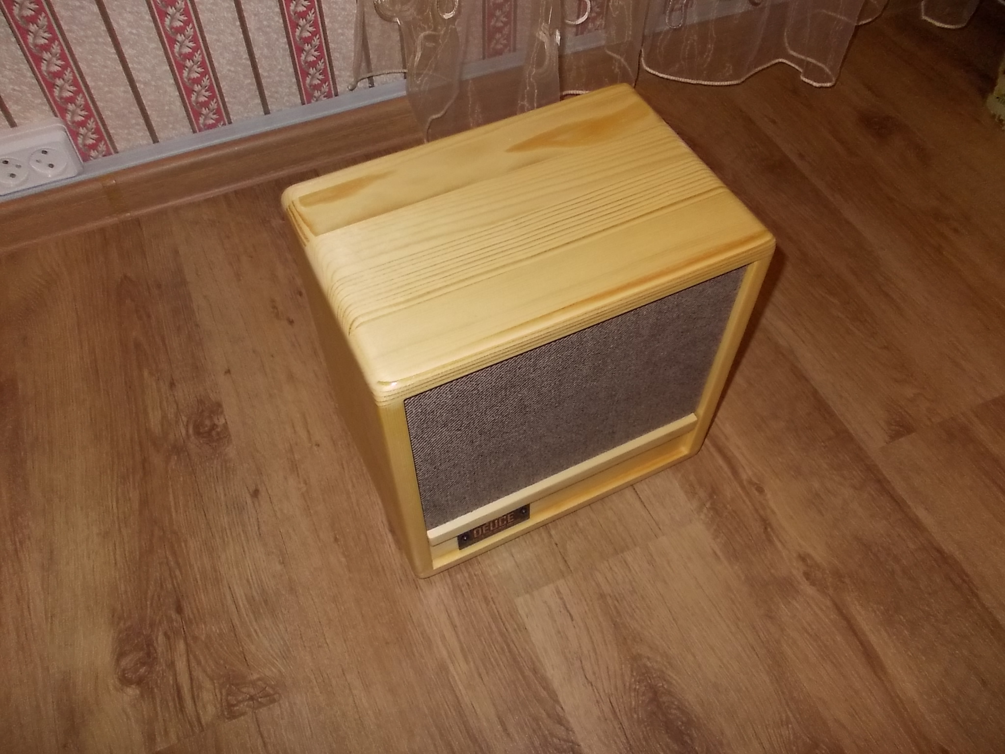

Горячо любимому комбику подарил вот такую козырную табличку, взамен бывшей (попутно осваиваю различные методы изготовления интересных мелочей):

ZAQ , а как правильно дощечки в строительном магазине называются и для чего идут?
Дата 14.12.2013 - 13:22
Diamontius, я не могу сказать, есть ли такие в любом магазине. Я даже допускаю тот случай, что возможно в магазин они завозятся от какого-нибудь местного производителя. Я знаю только один магазин, в котором они есть. Дощечки склеены из более узких, но это даже хорошо, т.к. если бы это была цельная доска с такими размерами, то при сушке она подкрутилась бы. А так дощечки идеально ровно отрезаны и отшлифованы. Название "щит мебельный" размеры есть разные, хоть 1200 мм. Цена, например, 18х200х800 - 100руб/шт. На этот проект мне понадобились с запасом 3 штучки и привёз я их подмышкой в автобусе. Для сравнения израсходованный баллон лака стоит 300 руб. У нас есть и другие материалы - OSB, ДСП, в том числе ламинированное с готовой кромкой, разных размеров для сборки мебели, и др. Фанеры только нет на выбор, можно заказать (и то, по моему, не берёза, а сосна - у нас влажность большая, берёза не хранится, в основном хвойные применяются породы), чтобы привезли листом, но как потом его раскроить, да и качество не подберёшь...
Короче, я не стал связываться с фанерой, потому как дощечки пришлись по душе. Они не расслаиваются со временем, как фанера от влажности, лёгкие, легче также в обработке, смотрятся красиво под лаком, а как звучат!

Поспешные выводы на счёт фанеры. 70 лет гитарной индустрии, пока всё нормально. А с натуральным деревом нужно быть внимательным. У меня вот бруски из сосны (между фанерными листами) все кривые, были-то они ровные, но просохли и их винтом повело, пришлось стачивать. Прочнее и неприхотливее материала для кабинета чем фанера вам не найти, ...другое дело, что дорого или нет в продаже класса 2/4 например. Можно обходиться вообще без брусков, но нужно резать чередующиеся швы, которые ровно сразу не получаются без специальных инструментов, кроме того что это длительное удовольствие.
Дата 14.12.2013 - 17:01
Брус и доску, если они сырые, ведёт, конечно. Сухая древесина от невысохшей отличается по весу. Если склеить несколько сухих брусков, а затем обработать на чистовую, то как правило дерево уже не выкручивается, потому как крутящая сила у каждого бруска своя. Это я из опыта работы на дверной фабрике знаю. Вобщем, дощечки, про которые я писал, очень сухие, это не строительный брус. Когда конструкция собрана и проклеена, тем более под лаком - прослужит очень долго.
"Чередующиеся швы" - это ты имеешь ввиду "шиповое соединение"? Есть ещё разновидность "ласточкин хвост", ещё прочнее. Соединение довольно трудоёмкое, зато надёжное, хотя не раз видел, что и оно расходится тоже. Поэтому нужно скреплять брусом или уголками всё же.
Дата 14.12.2013 - 20:09
Брус не везде лезет. Как правило для комбика необходима полость под ящик шасси, и обычно ящик изготовляется точно под объём, плотно вставляется, ...если там будет брус, размеры шасси придётся уменьшать, или короб увеличивать. Фирмы не идут по пути "лишних деталей". Я не встречал отклеившихся фанерных кабинетов, если их только не раздавили сверху весом прыгающего металлиста. Оба варианта хорошие, один другого не хуже в домашней эксплуатации, выбирайте по возможности.
