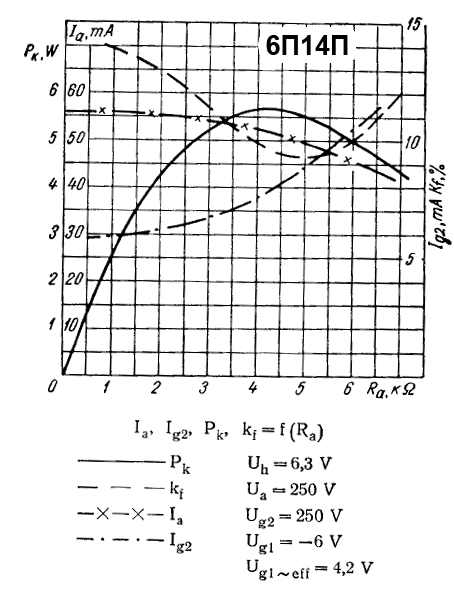

Дата 8.12.2013 - 18:38
Вот на графике будет видно о чём речь:
Pк - выходная мощность однотактного каскада в пентодном включении,
k - коэффициент искажений,
Iа - средний ток анода,
Ig2 - средний ток второй сетки.
Оптимум, как видно, для 6П14П - 4-6К приведённой нагрузки к каскаду. С увеличением Rа будет падать выходная мощность, расти искажения (это можно не учитывать в плане гитарного аппарата) и главное - второй сетке будет приходиться всё туже и туже.
Дата 8.12.2013 - 19:07
Beermonza , тут приведены данные для сигнала при котором пиковое входное напряжение на первой сетке не перехлестывает за смещение, поэтому и средний ток второй сетки не сильно растет. В гитарном аппарате эта ситуация (перегруз выходного каскада) штатная, поэтому второй сетке при большом Ra будет еще _намного_ туже, чем на картинке. При нормальном Ra входной сигнал раньше ограничится током первой сетки и анодное напряжение не достигнет критической величины (по-минимуму), при которой ток второй сетки резко возрастает.

Зависимость мощности от приведёнки самая прямая. P(rms)=Ui*Ii/2, где Ui и Ii - пиковые значения напряжения и тока на нагрузке. Отсюда P(rms)=Ii^2*Rа/2.
Почему начали про 6п14п говорить, я не знаю, моя схема конкретно под мою приведёнку и 6ж52п. Про нагрузочную характеристику от нуля я не говорил - комбик для клина, оконечник не грузится. Перегруз будет отдельно. Сопротивление активное первички не 1к, а 270 Ом вобще-то.
Ra, оптимальное для гитарной схемы, выбирается для нагрузочной линии, проходящей от точки покоя до точки "перегиба" ВАХ Uc1=0.
Ничего подобного.

Это понятно, что работает, оно и будет работать в любом случае, ...неверно утверждение "Зависимость мощности от приведёнки самая прямая." - вообще не верное, смотри график, ...для электронных ламп нет линейных зависимостей, поэтому в справочниках столько ВАХ'ов. До оптимальной нагрузки мощность возрастает, но нелинейно, а после оптимальной нагрузки - спадает с ростом искажений и тока второй сетки.
На графиках не нужно показывать, что будет с перегрузом лампы, ...только тенденцию. Опасен именно средний ток, а не пиковый. Так в пиках на двухтактный каскад пиковые токи анода и второй сетки далеко за циферками показанного графика, но средние их значения в пределах дозволенного.
У автора, по его словам, всё хорошо, поэтому трогать уже ничего не стоит. Сведения поступили только из одного неверного утверждения. Просто нужно больше времени на теорию. Я больше ничего печатать не буду, графики отмене не полежат.
ZAQ, на аноде должно быть 100 В, тогда расчёты можно проводить, ...у тебя по измерениям 200 В. Именно поэтому я напечатал "Если бы были человеческие ВАХ'и".
