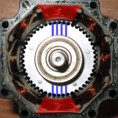

В мануале по ШД (.pdf), который я размещал ЗДЕСЬ
про семейство двигателей 23LM-K** сказано, что они на напряжение 24V и ток 1.5А, резонанс на частоте около 500Гц, до 1Кгц работают спокойно.
Ещё, если внимательно посмотреть, то там же на стр. 31 для униполярного включения этих движков есть таблица коммутации, где можно видеть, что обмотки должны включаться сразу по две, а не по одной, т.е. данный контроллер, даже если бы он стабильно работал как надо, всё равно не подошёл бы:
