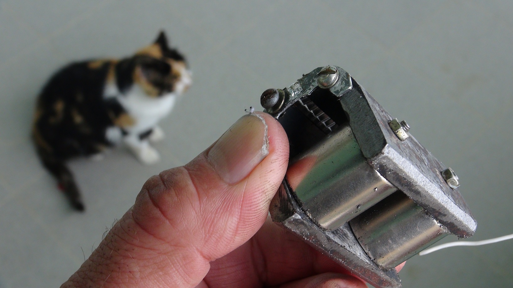

Одно из старых сообщений о споре что применять? Пермаллой или всё таки можно феррит. Попробовал то и другое, так для себя. Всё таки готовлюсь сделать нормальный ленточный микрофон чтобы звучал. Транс первый у меня был от старого цветного телевизора что в импульсном блоке питания стоял. Там феррит и классная катушка с шестью секциями. Намотал 600 вит. тонким проводом вторичку а сверху намотал первичку в каждую секцию по два витка всего 12 вит. Получился коэффициент трансформации 50. Второй транс распотрошил микрофон мд-47. Намотал этим же проводом что и был обмотку вторичку первой тоже 600вит а вторичка миллиметровым проводом. Хотел 12 вит влезло 14 вит коэффицент транформации - 40. Попробовал и тот и другой. На пермаллое как обычно с низами а на феррите звук сухой без низов.
Присоединённый файл ( Кол-во скачиваний: 60 )

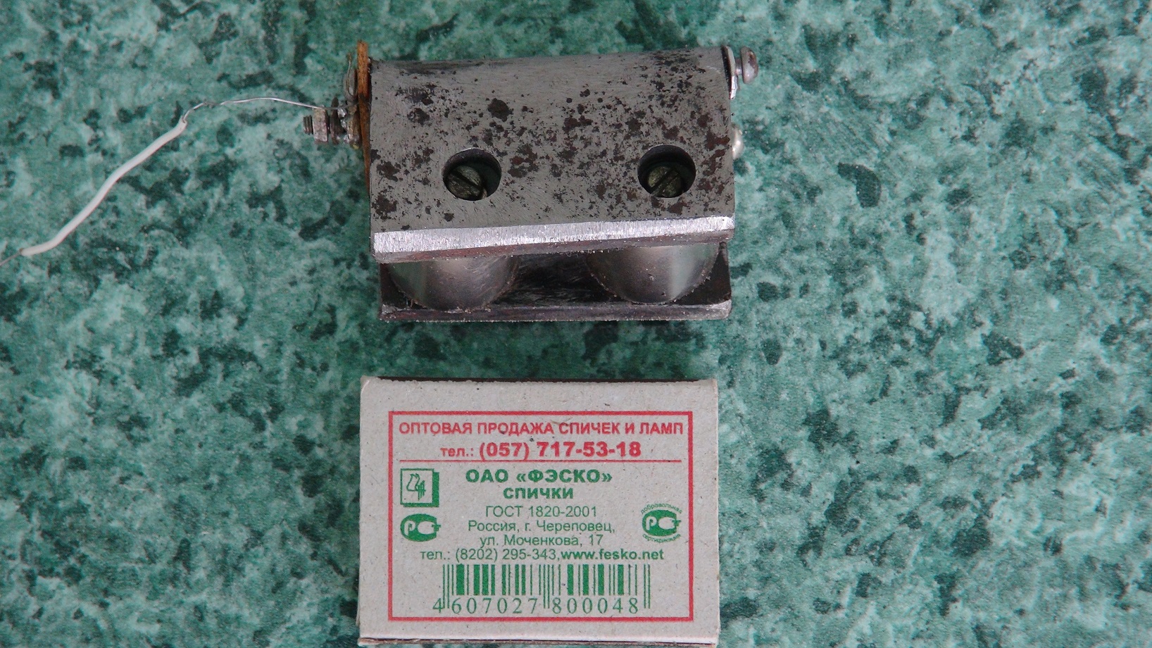

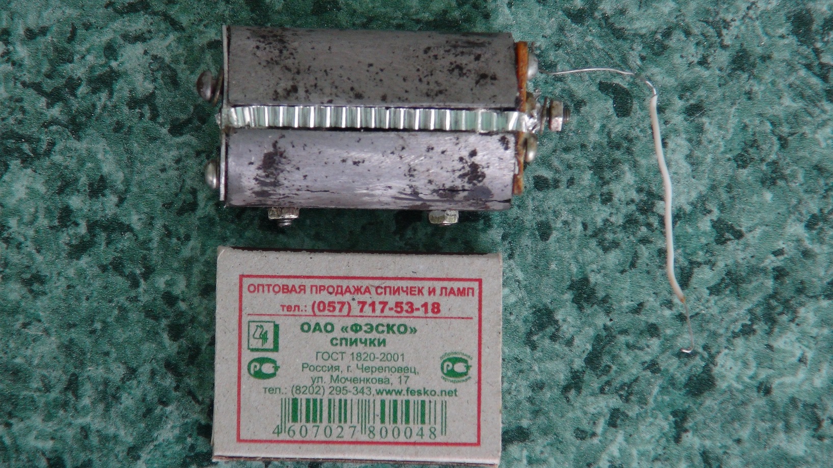

Следующая моя опытная конструкция состоит из двух бочёнков неодима диаметром по 20мм высотой 20 мм и стального магнитопровода. User posted image User posted image img-3150-acdaa65e26.jpg [URLa837741377.jpg[/URL]=http://diyfactory.ru/forum/uploads/img-3151-a837741377.jpg]img-3151- img-3152-fee4835b6e.jpg img-3153-47a0e52b7d.jpg User posted image User posted image User posted image

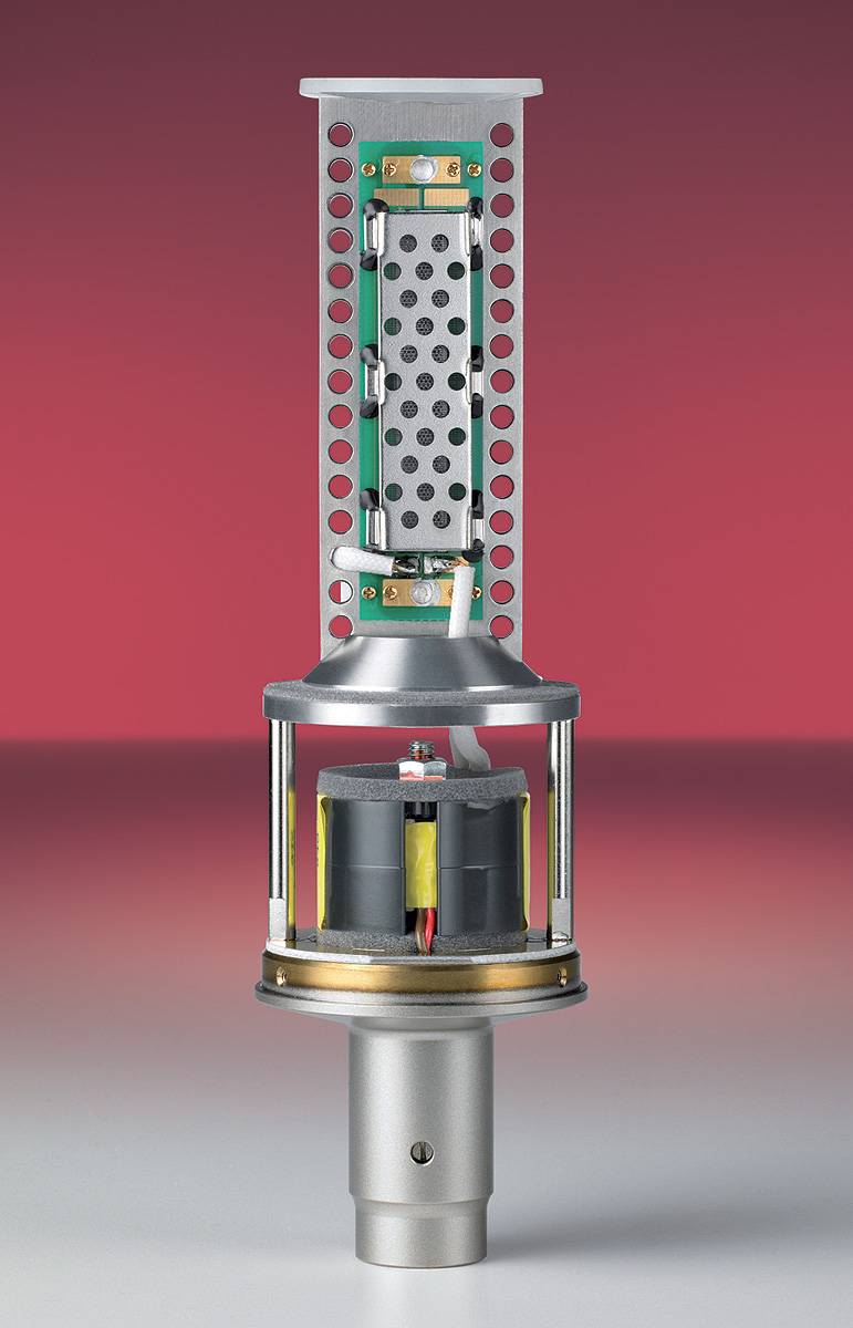

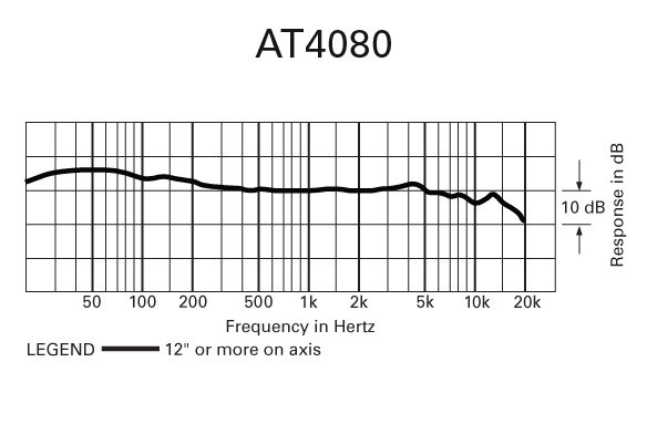

Ваша неудача с ферритом связана в первую очередь с тем, что феррит ферриту - рознь! Тот, что вы нашли в ИБП телевизора имеет начальную магнитную проницаемость не выше 2 000, это катастрофически мало. Ещё десяток лет назад в продаже имелся феррит с проницаемостью в 6 000 и 10 000, ...сейчас есть и 20 000.
Вот представитель студийного класса ленточный микрофон на ферритовом трансформаторе, называется AUDIO-TECHNICA AT4080:
Внешний вид
АЧХ
Внутри
Для того чтобы ферритовый трансформатор работал как положено, материал должен иметь начальную магнитную проницаемость не ниже 6 000, с ней мотать нужно около 1 000 витков. Такой феррит есть в кольцах фирмы Epcos, типоразмер R22х13х6, материал T35. Есть такие кольца:
10 000, материал T38;
13 000, материал T66;
15 000, материал T46;
20 000, материал T56.
...вот их попробуйте. Наберите витками индуктивность вторичной обмотки в районе 2-3 Гн.

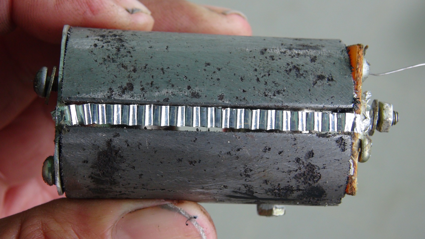

вот недавно сделал нормальный корпус для ленточника из трубы толщиной 2 мм и засунул туда свою конструкцию с "дырявыми" магнитами.
Первые впечатления очень хорошие: магнитное поле наружу не выходит, а чувствительность с трансом от модема почти стандартная. Очень обрадовался что нету "ленточного" синдрома, то есть слишком много низких, a высокие из за дырявой конструкции уже звучат так как и у конденсаторника...
И ещё заметил интересную вещь: микрофон имеет высокую направленность по вертикали и это тоже неплохо ( прорези в корпусе по 1 мм шагом 3мм )
И ещё: у меня шаг гриля в корпусе и щелей на магнитах несовподает. Заметил что меняя положение конструкции в нутрии корпуса меняется величина высоких частот: чем больше щелей просвечивает, тем более высоких... Тогда нужно будет подобрать шаг прорезей так чтобы совпадало... А так микрофон сейчас уже вполне "вокальный" только желательно бы ещё уменьшить собственный шум, хотя и так он очень небольшой ... В голове уже лежит четырёх ленточный вариант ( две длинные ленты с креплением в центре )
А ещё ... отдал корпус чтобы подогрели до красного и потом медленно остыло - посмотрим будет ли какой эффект :-)

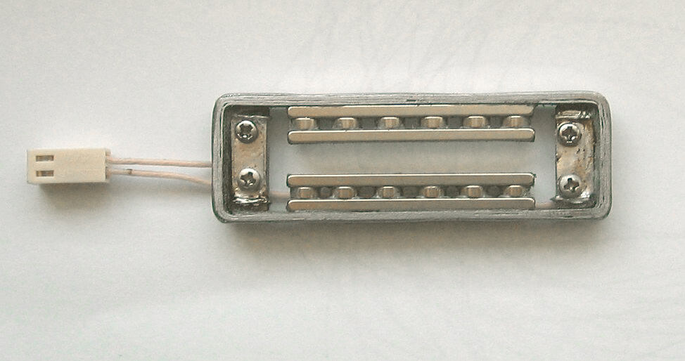

магниты 40 x 5 x 2 и магнитные таблетки 5 x 2 :
С трансами разобрался и получил исчерпывающине ответы, спасибо. Стою перед выбором и покупкой неодимовых магнитов для постройки магнитной системы. Конструкция, представленная на всеобщее обозрение форума - Класс! Склоняюсь чем мощнее магниты тем больше магнитная индукция и тем меньше потребуется коэффициент усиления тем меньше шумов. Да ещё замкнутый стальной сердечник замыкает магнитное поле и даёт прирост магнитной индукции. И "дырявость" магнитопровода - тоже меньше будет способствовать подъёму низких частот. Класс! Поправьте новичка если Я ошибаюсь. Со времени первых разработок прошло немало времени, какие успехи на сегодняшнее время?

С этим проектом у меня пока застой - те которым отдал сделать корпус тормознули... Придётся делать и подогреть самому... На cчёт дизайна и подборки магнитов наверное оптимальный вариант у burd-ig. Есть сейчас возможность найти более ночные N50-N52 магниты :

Дата 24.09.2014 - 14:59
ajanonis, я позволил себе восстановить фото, что вы прикрепили довольно давно:
Подозреваю, что система гасит только небольшую часть внешнего магнитного поля, ...это так?
