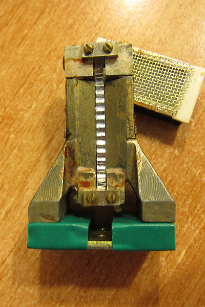

Дата 13.12.2013 - 22:28
Эту магнитную систему всё руки не доходят засунуть в корпус. Труба показала себя лучше в плане экрана. Времени катастрофически в конце года не хватает. В данной конструкции пришлось сместить ленту от центра. Верхов иначе не хватает. Сечение магнитов 5х10. Т.е. путь для волны состаляет 5+5+5+3=18 мм. Сейчас в проекте лежат магниты 4Х5, буду собирать по такой же конструкции. Путь примерно составит 12 мм, что для верхней границе частотного диапазона должно получиться около 17 кГц (-3 dB). Ленту приобрел 1,2 мкм.
Т.к. магниты крепил к металлическому магнитопроводу, то проблему с клеем не вижу - любой, что бы зафиксировать. Магниты не притягиваются друг к другу в замкнутом металлическом магнитопроводе.

Дата 14.12.2013 - 23:41
ajanonis, приклеивайте сразу на железный полюсник, сила притяжения к железу поможет клею. Суперклей не стоит применять, он слишком быстро сохнет и в случае неправильного расположения магнитов первые несколько секунд вы не успеете их выправить, потом всё ломать. Лучше эпоксидный клей. Только нужно не напутать с полюсами. Магниты должны отталкиваться своими торцами, а на железный полюсник всё равно сядут и будут пытаться разъехаться друг от друга.
Я недавно пересадил магнит в МЛ-51 на несколько неодимовых. Вот что получается. Они не приклеенные, что даёт мне возможность переделывать конструкцию ещё неоднократно, ...например, на цельные более мощные неодимовые магниты и более толстую железную пластину снизу, чтобы распределить магнитный поток.
Сила магнитной системы стала на порядок выше.
