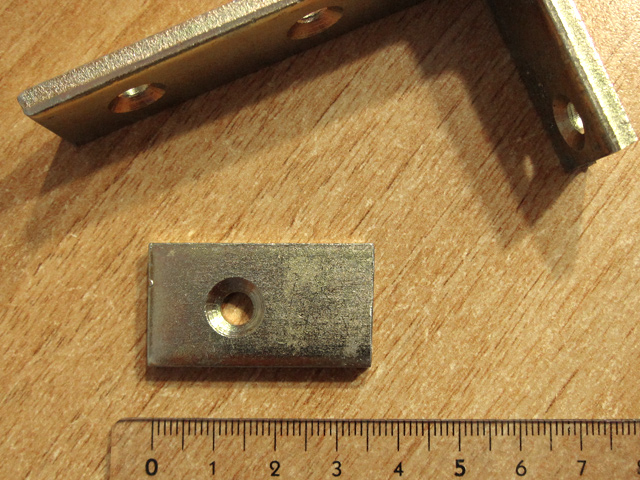

Дата 24.12.2014 - 15:38
Цитата (Sonic @ Дата 24.12.2014 - 10:43)
Такая же сталь и в различных контакторах, пускателях, релюхах.
Есть ещё в магнитной системе динамиков.
Цитата (burd-ig @ Дата 24.12.2014 - 13:35)
Сегодня обратился на предприятие по металлообработке, решил узнать, сколько будет заказать 100 шт. магнитопроводов. Отправил чертеж. Вот что ответили:
1830 руб с НДС за шт.
Вот теперь сижу и думаю, какой пробы будет золото, которое они заложили в магнитопровод!!!
Попробуйте "уголок стальной", в магазине стройматериалов. Он из стальной пластины толщиной 4 мм, шириной 20 мм и два конца по 50 или 70 мм (точно не помню, нужно искать его в ящике). В общем, прорезать окно под магниты Вам сможет любой специалист на станке с ЧПУ, или сами попробуйте (отверстия по периметру окна и далее напильником). Дёшево и сердито.
Это сообщение отредактировал Beermonza - 24.12.2014 - 15:41
