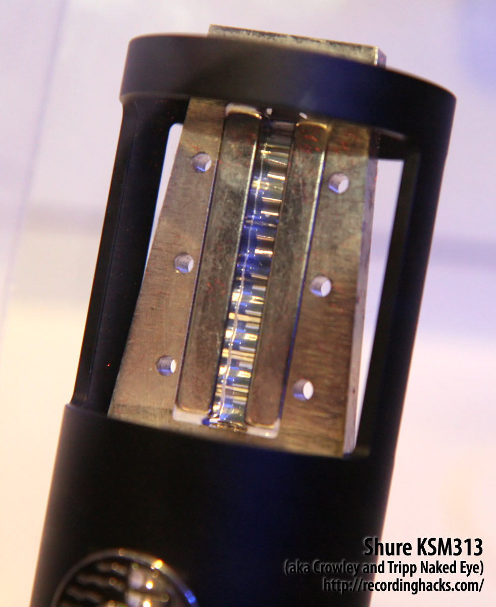

Дата 22.12.2014 - 21:29
В узкую талию пришлось добавить вдоль магнитопровода отверстия , так как восьмерка стала более узконаправленной и в стереоварианте появилась глухая зона.

Дата 23.12.2014 - 22:48
То есть, как понимаю, глухая зона в центре панорамы? Не понял, где эти отверстия делали, в корпусе микрофона? У меня с корпусом толщиной 2мм. получилось узко по вертикали, так как дырки возле магнита (конструкция с таблетками) не совпадали с шагом прорезей в корпусе, то самый сильный сквозняк получился в с центре ленты... Объясните пожалуйста подробнее что там случилось такого...
Отверстия вдоль магнитов, у меня другая конструкция, но идея примерно, как на фото:
