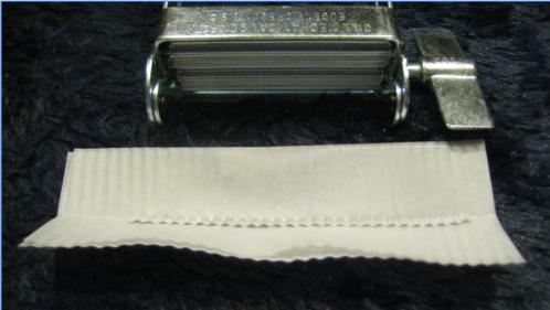

      Ленты виснут вниз как верёвка, согнувшись сразу у основания, ну потом гофрированы естественно. Получились около 2,5 микрон. Как говорит Beermonza, к магнитам не притягиваются, значит повезло. Вообщем сам не рад, что собрал, хоть на работу в воскресенье езжай за тестами Это сообщение отредактировал burd-ig - 6.12.2014 - 22:22  |

          burd-ig, если у Вас будет возможность сделать снимок ленты поближе, покажите само гофрирование, насколько оно сильное, ...размеры в мм по высоте горбов тоже помогут сориентироваться. Можно и тут поработать, добиться лучшего результата.

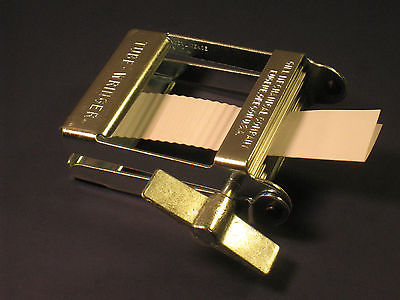

          Я машинкой делаю, у вас вроде такая есть.
      img-3362-035ef92700.JPG Это было в вашем посте: Это сообщение отредактировал burd-ig - 7.12.2014 - 15:15  |
| Beermonza |
        Дата 7.12.2014 - 15:14
         Unregistered ќткуда:  |
 В наличии нет, я занимался этим делом активно 12 лет назад, шестерни брал из видеомагнитофона. Расстояние регулировал для получения разной глубины гофров. Часто заказываю комплектующие на eBay, наткнулся на машинку готовую и показал в теме, никуда не нужно бегать, искать, купил и всё Можно отработать технику. Для тонкой ленты желательно вложить брусок между зажимом так, чтобы шестерни не смыкались до конца. Достаточно получить лёгкий рисунок. А для толстых лент нужны гофры более глубокие (компенсация дубовости ленты).  |

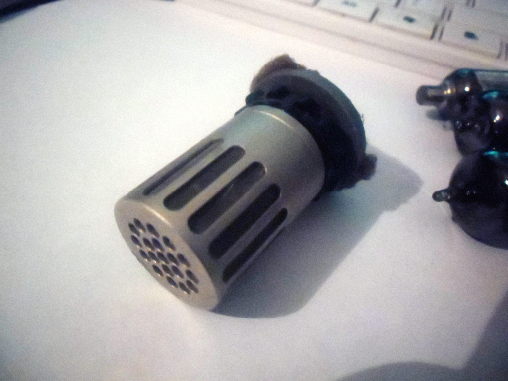

          Вот чего сегодня нашел, голова от Neumann GEFELL PM750!!  Вандалы раскурочили, корпус утерен. Незнаю как проверить с него выходят 4 провода, желтый,сииний,красный, коричневый. С какой схемой его можно применить? Напряжение поляризации?
      Есть мысля изготовить что то вроде етого   Это сообщение отредактировал tailorprime - 7.12.2014 - 18:04  |

          tailorprime, у Вас есть возможность запитать по схеме, что я показывал выше для МКЭ-100. Внутри капсюля PM750 есть резистор поляризации (пригодится) и полевик (не нужен). Берите вывод с оправки и мембраны.

          tailorprime Напряжение поляризации 60 В. В родных  mv691, mv692 получалось с помощью преобразователя на одном транзисторе из 12 В. Страниц десять назад я приводил схему перевода этого микрофона на лампу 6Ж1П. Ламповый вариант мне понравился больше. Звучит более естественно.
