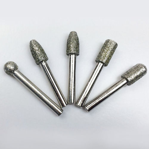

Посмотрите алмазные насадки. Я такими обтачиваю и грызу пластик, текстолит, алюминий, железо, сталь:

Не обязательно пытаться достать до всех прорезей через круглое отверстие. Достаточно в каждую прорезь опускать алмазную фрезу с шариком на конце и проводить по заусенцам. Фрезы обычно на штифте диаметра 2,5 мм.

Как знаете, ...проще чем алмазка в минидрели средства нет. Я умудрялся заваренные трансформаторы вскрывать по шву, а тут пустят какой, снять заусенцы через прорези.

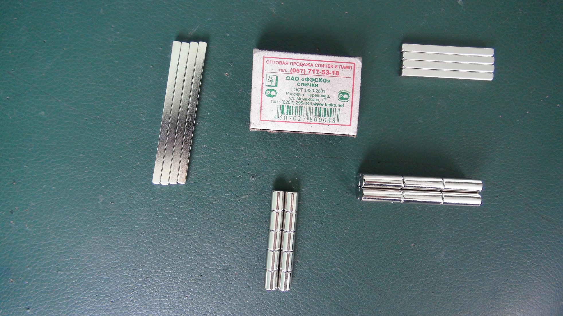

Сегодня только получил магниты.
Почта России хоть долго но справилась со своей работой. Осталось из них что то сделать. Так какую конструкцию выбрать? Какую длину и какой зазор всё таки делать с учётом последних разработок?

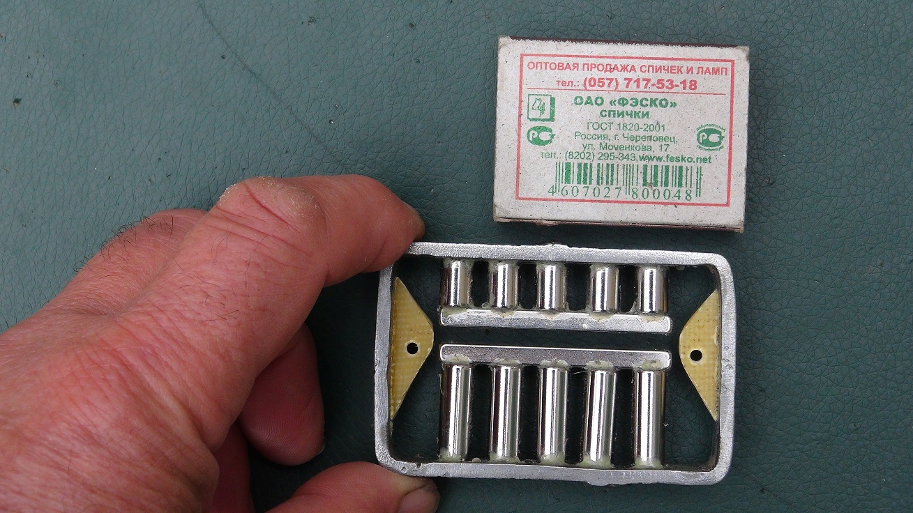

Я бы выбрал магниты покороче и потолще (справа вверху). Если удастся изготовить магнитопровод из реле под эти магниты, будет очень хорошо. Зазор - какой получится, не менее 3 мм, не более 5 мм.

А длинные, круглые с "полюсовкой" на торцах из каких соображений заказывали?
Для ассиметрии. Короткие в паре с длинными. В акустике симметрия порождает вредные резонансы и стоячие волны. Кроме того хотел попробовать с длинными стержнями, с короткими и вообще без них, то есть одни магниты 48х4х4 как будет влиять на КПД микрофона.

Дата 25.10.2014 - 13:01
Не нужно все таки путать "мягкое" с "сладким"...
В данной конструкции ( в ленточном микрофоне) симметрия ни к каким "стоячим волнам и вредным резонансам" не приведет - размеры не те.
Дата 25.10.2014 - 14:20
А мне вроде бы понятно, что Пётр Алексеевич имеет ввиду... Частоты, действительно, не те, так как малы размеры, но резонансы возможны в любой колебательной системе. Асимметрия - это интересно, думаю, будет меньше препятствий естественному движению...
