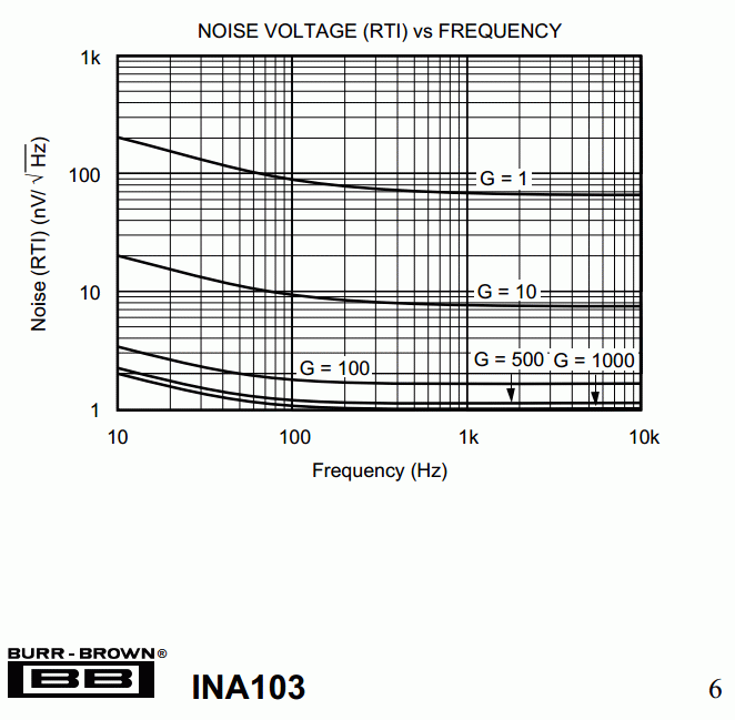

Тут еще приведенные ко входу шумы надо учитывать, они ведь падают с ростом усиления, поэтому, как правило, на первое звено приходится почти все усиление.
Не понял...

Дата 4.11.2013 - 21:37
Не понял...
Вот, например:
Существует отличное во всех смыслах решение - два встречно-последовательных конденсатора удвоенной ёмкости, в их среднюю точку через резистор подать напряжение поляризации - хоть плюс, хоть минус. В результате:
1) Забываем про оффсеты ОУ.
2) Уменьшаются искажения конденсаторов.
