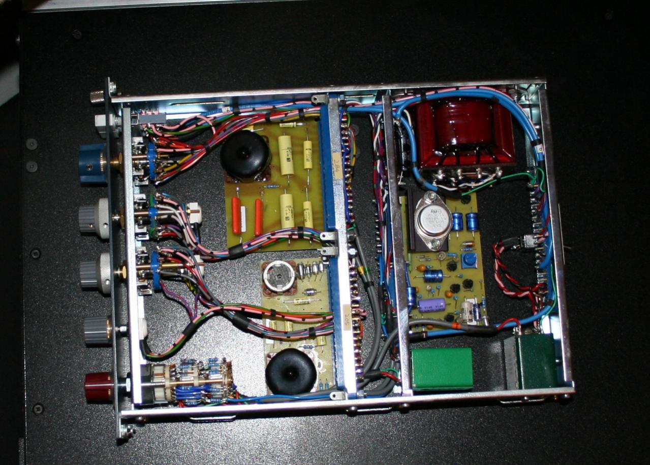

Из микрофонных предусилителей пожалуй самыми звучными считаются преампы пультов серии 8028, такие как 1066, 1071, 1073, 1080, 1084.

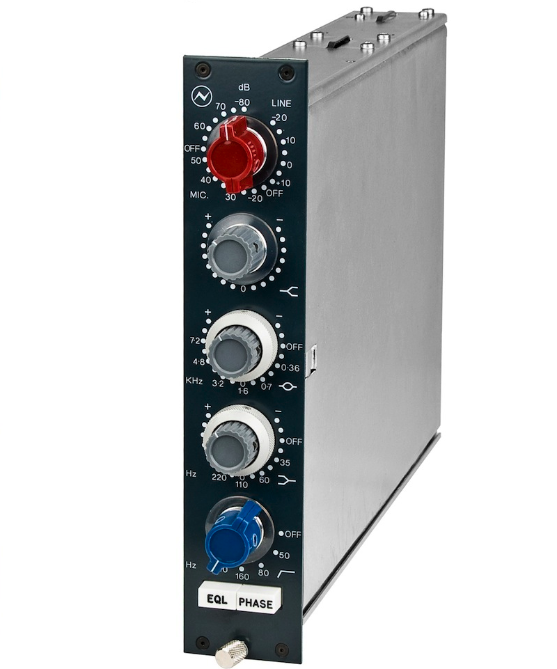

1073, являясь самым легендарным прибором, содержит в себе помимо микрофонного преампа еще и линейный преамп, блок экзвалайзера на три полосы и НЧ фильтр. Устройство выполнено в едином моноблоке, который можно вставлять в корзину пульта или же в независимую рек корзину.
1073:
По звуку его оценивают как очень харАктерный и красящий преамп, с присущим только ему звуком.
1073 был разработан в начале 70ых Рупертом Нивом и имеет полностью дискретную структуру на отдельных платах с входным и выходным трансформаторами.
Став столь легендарным прибором, при имении схем и документации на поле DIY появилось великое множество аналогов и копий. И весьма не дурных надо сказать!)

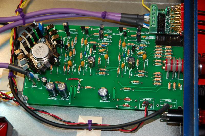

Окунувщись с головой в DIY тему, наткнулся на наиболее популярный Neve style preamp - EZ1290.
http://groupdiy.com/index.php?topic=22828.0
1290 - микрофонный преамп из блока 1073, тоесть без линейного входа и эквалайзера, только преамп.
EZ1290 полностью копирует аутентичную архитектуру дорожек усилительных плат оригинального 1290.
Выбор усиления в 20-70dB (с шагом в 5dB) организован на галетном переключателе Grayhill. Плата EZ состоит из блоков BA283AM, двух BA283NV и дополнительной разводки внутреннего питания. К плате нужно подвести 24V, подключить вх/вых трансформаторы и… у вас в руках Neve'овский преамп!)

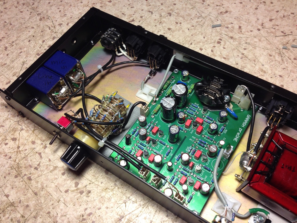

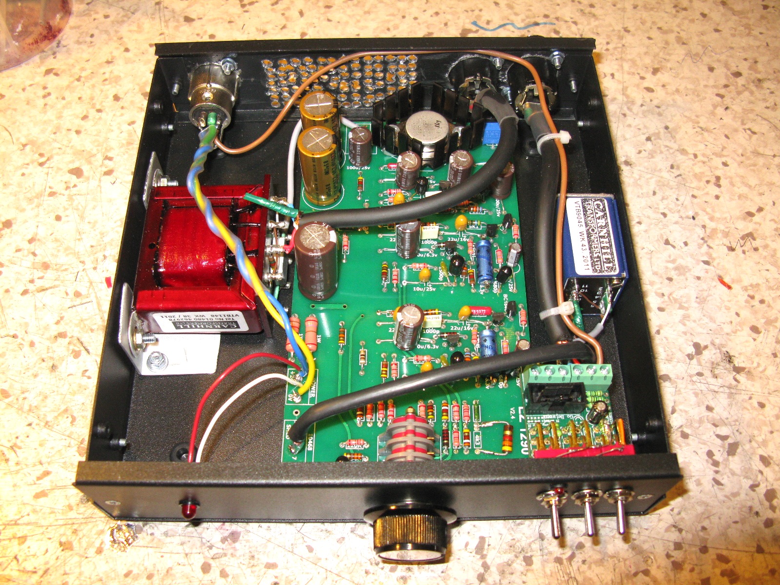

Вот каково вышел мой EZ1290:
Возможности сравнить с оригинальным 1073 никак не было, поэтому сравнение шло с пультовыми V3 преампами. EZ1290 звучит шире и богаче V3, особенно по низу и в низкой середине (трансы такиЪ). V3, являясь представителем рода середины 80ых и являясь, получается внуком 8028го, уже почти весь сделан на микросхемах. Считается последним из "звучащих" пультов Neve.
Поковырявщись с EZ1290, поработав на нем, пришел к выводу что прибор весьма хорош, НО не совсем удобен в использовании так как:
- 5 децибельный гейн свич не всегда удобен для точной отстройки чувствительности;
- отсутсвует пад для громких звуков;
- по умолчанию в EZ нет фантома для питания конденсаторных миков;
- отсутствует и обрез низа, порой весьма полезный

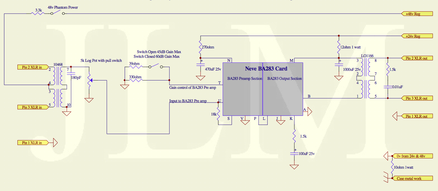

(на фото сверху преамп с пад/фантом платой JML GoBetween, но она подъедала звук, предпочел ее выкинуть)

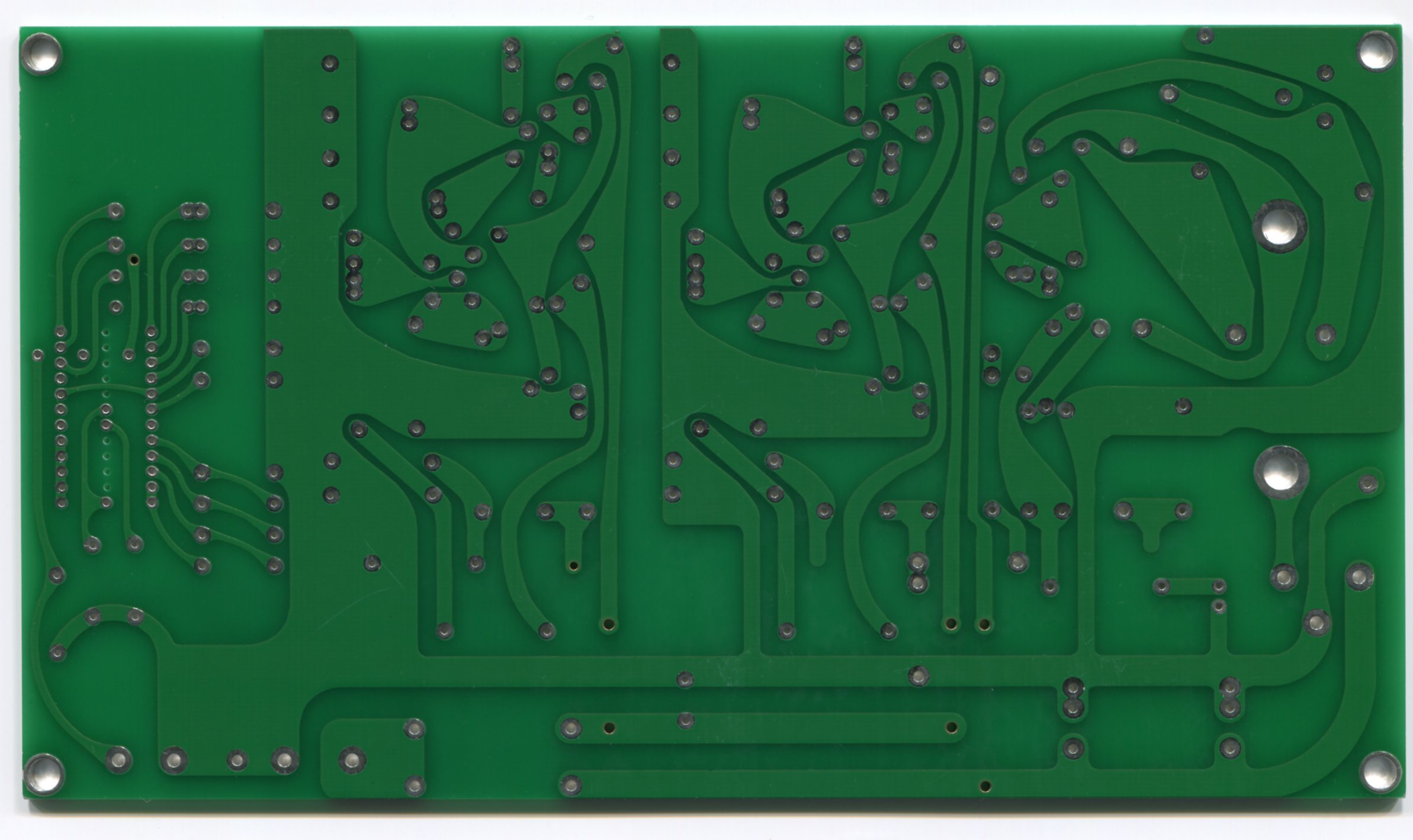

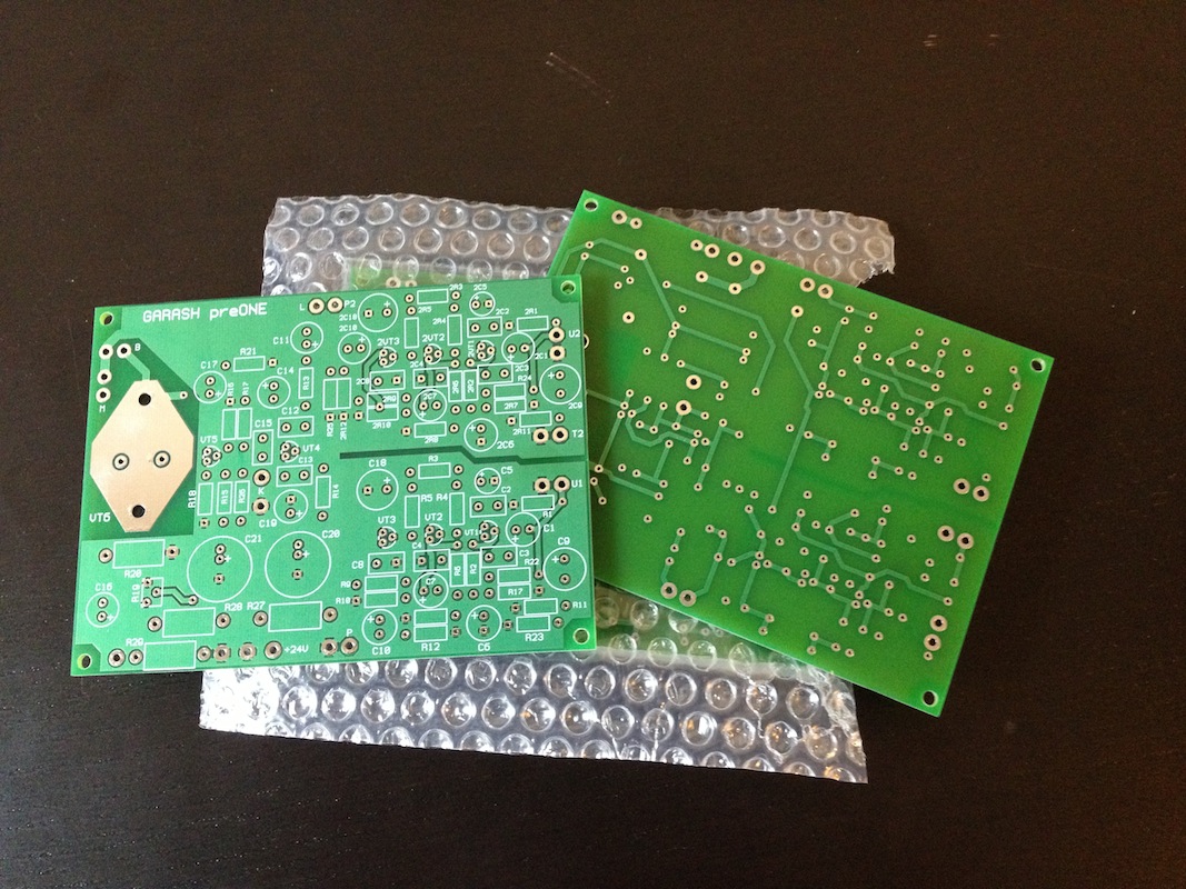

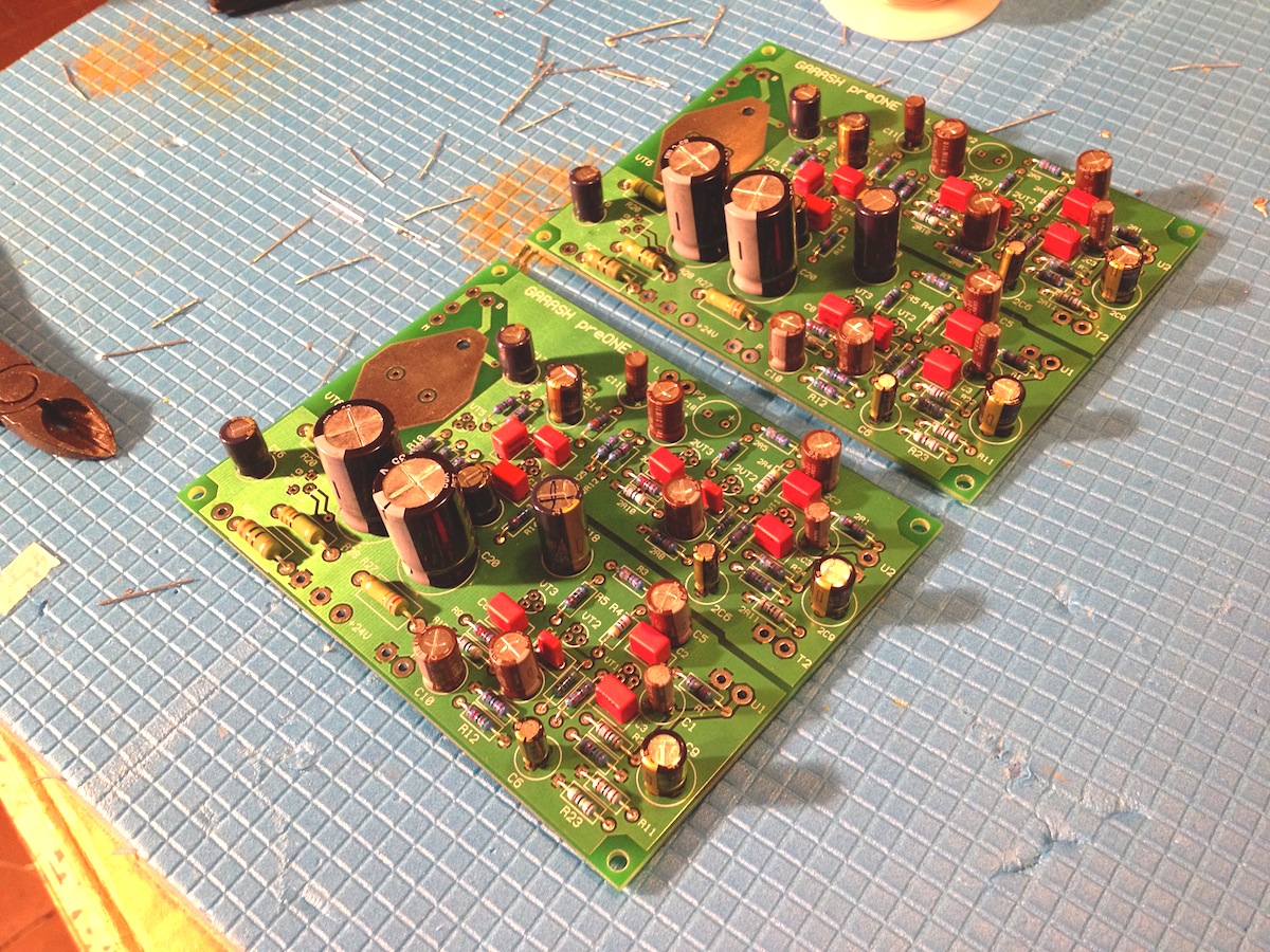

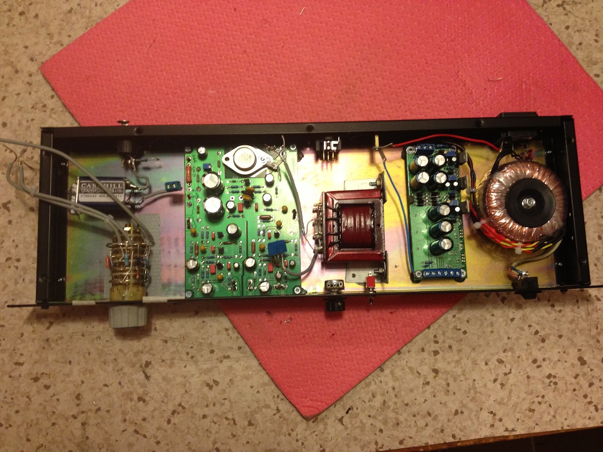

Погрузивщись в нутро Neve аппаратуры, преампов серии 1073-1084 решил сделать свою плату преампа с более правильной, на мой взгляд, разводкой печатной платы и некоторыми функциями ранее не замеченными у подобных diy проектов.
Вот что имею.
платы:

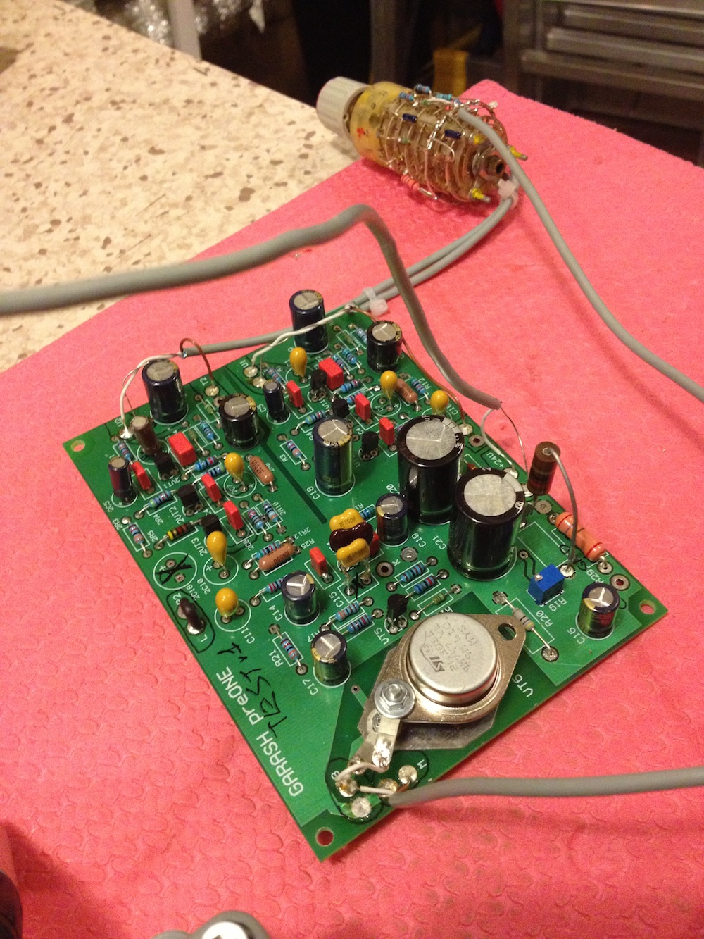

Это первые тестовые платы на которых опробованы многие нюансы/проверены ошибки для последующего изготовления осознанной "правильных" плат.
Cхема один в один с Neve 1290, тоесть два предусилительных каскада BA283NV, оконечный BA283AM со здоровенным выходным 2N3055 транзистором (на плате перепутал его полярностьbiggrin.gif) + подвод питания.

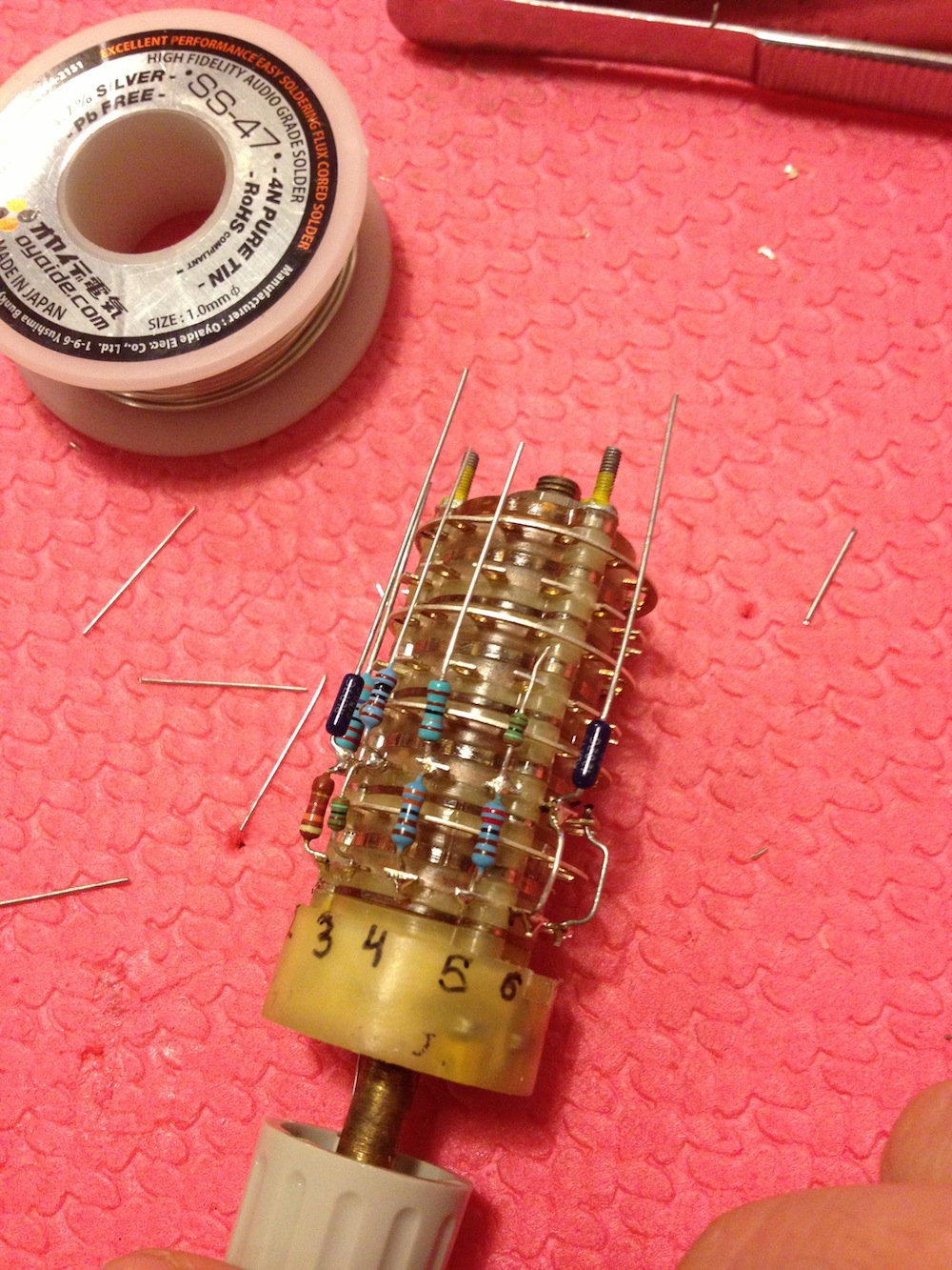

В качестве гейн переключателя использовал совьет мейд герметизированный галетник неопознанного типа с навесными резисторами.
блок питания на 24В/48В отсюда:
http://diy-tubes.ru/index.php?route=common/home

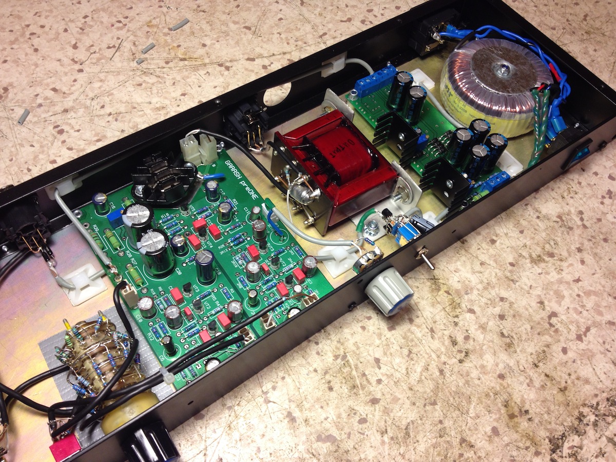

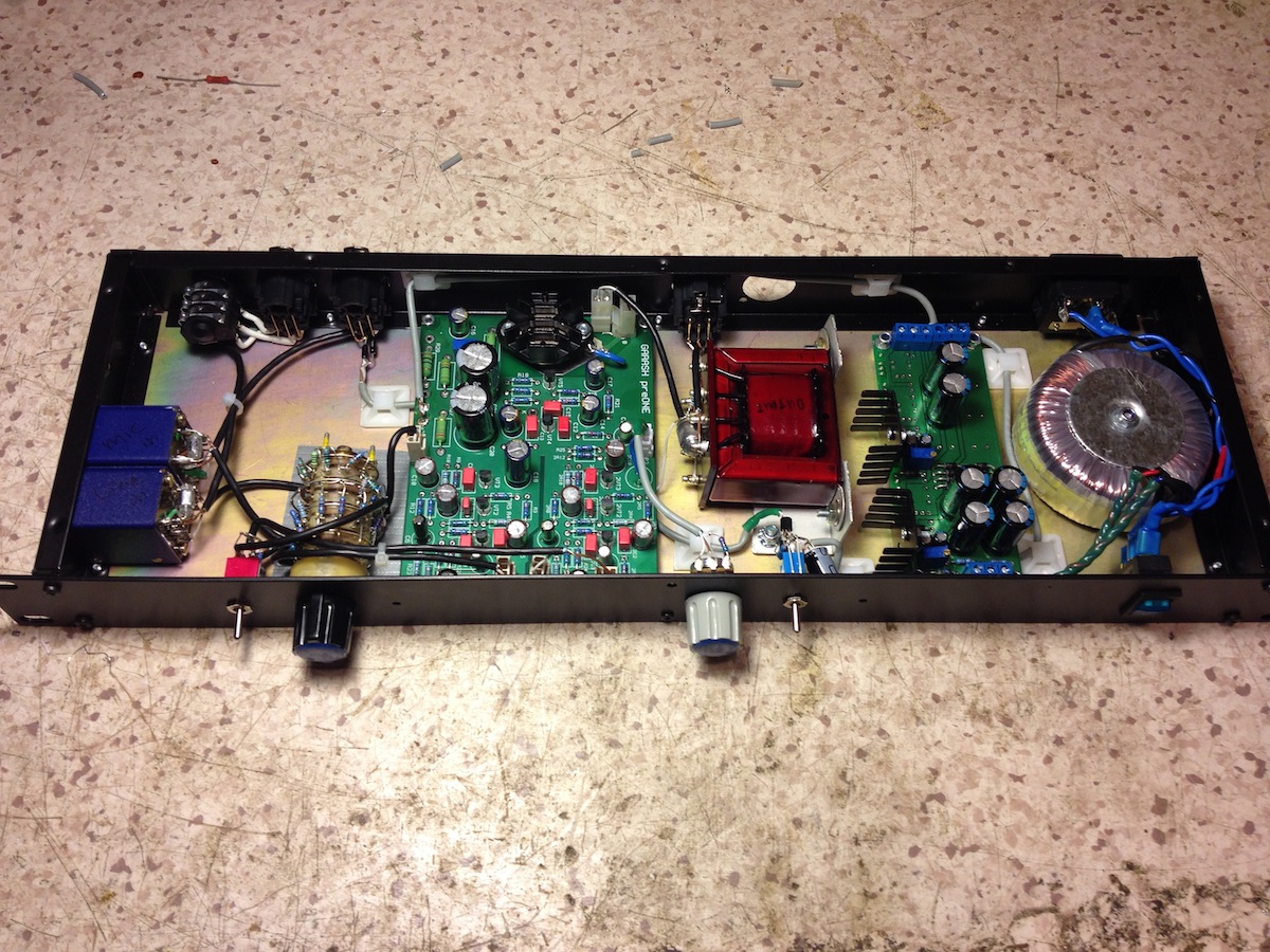

Вот преамп в сборе:
(спасибо Ивану (aka Thorn) за корпус в который плата встала как влитаяsmile.gif)
понятно дело сейчас без передней панели поэтому поступил вот так:
На этом преампе гейн 20-70дБ, слоу фантом (здесь обсуждалось), плавная регулировка выхода до -5дБ.
По звуку типичный Neve с характерным тембром и жирнючим низом, показалось звучит чуть лучше EZ1290 (еще тестить буду)

Недавно собрал еще пару плат (под заказ) с новой комплектухой:

Нашел вариант использования потенциометра в качестве регулятора входного гейна у JLM.
спорный вариант, надо тестить.

А вот второй экземпляр преда. В уже собранном и прочеканом виде:
По нюансам:
- переделал входной гейн в mic in.
Сместил гейн ниже по чувствительности для того чтобы избежать использования входного пада при записи особо грохочящих инструментов. Стандартный - 20-70 с шагом в 5дБ. Дабы вместиться в 12 положений галетника сделал 10, 20-65дБ.
- помимо микрофонного входа сделан линейный вход (он тоже на трансе как и 1073) на XLR и на TRS разъемах, они закорочены.
В 1073 mic in/line in реализованы на галетнике в 24 положения. Я сделал на 4ом направлении галетника в 12ть положений с переключателем mic/line in.
- в качестве кондеров на трансах использовал полистерольные (styroflex) кондеры.
- использовал slow start phantom power. Обсуждался вот тут:
http://diyfactory.ru/forum/index.php?showtopic=2163
- сделал все соединения на разъемах
Это сообщение отредактировал dirty11garry - 31.10.2013 - 03:03
