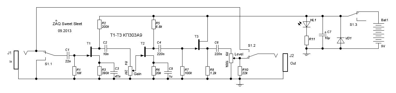

Рассмотрим схему. Не торопитесь повторять, - как надо, она работать сразу не будет, нужно настраивать, изменяя номиналы деталей.
Напомню, что полевики даже одной серии имеют очень сильный разброс по параметрам. Для настройки нам необходимо знать, какую амплитуду реально выдаёт имеющаяся гитара. Можно измерить с помощью осциллографа (а можно косвенно мультиметром измерить переменное напряжение и затем полученное значение умножить на корень из 2) на джеке провода, идущего от гитары при непрерывной игре медиатором по двум толстым струнам (лучше квартой или квинтой) уверенно, средней силы. Допустим, я у себя измерил переменное напряжение с гитары 0.22В. Умножаю на SQR(2), получил амплитудное значение 311мВ.
Теперь беру первый полевик и измеряю у него ток насыщения и напряжение отсечки, у меня получилось 0.93мА и 787мВ. Я хочу, чтобы перегруз работал уже при уровне сигнала 100мВ, т.е. при несильном звукоизвлечении на одной струне, чтобы можно было играть соло. Понятно, что на полевик нужно подать напряжение смещения 787-100=687мВ. Тогда при сигнале уже 100мВ будет режим отсечки. При меньшем уровне полевик плавно перейдёт в режим усиления, звук будет продолжать тянуться. Но срезаться на отсечке будет только отрицательная полуволна, положительная же просто будет усилена. По схеме переменный сигнал через переходной конденсатор С1 (он исключает связь по постоянному току) поступает на затвор нашего ПТ. Смещение pn-перехода в обратном направлении осуществляет R1, он же определяет входное сопротивление каскада, он же стабилизирует рабочую точку, он же задаёт ось нуля , вокруг которой танцует сигнал переменного напряжения. Цепочка С1R1 является нагрузкой для источника сигнала и одновременно фильтром ВЧ. Чем больше сопротивление нагрузки по отношению к сопротивлению источника, тем меньше нагрузка будет ослаблять полезный сигнал. Для нормального отношения сигнал/шум нужно создать разницу где-то в 10 раз. При ещё большем увеличении сопротивлении нагрузки, начинает заметно возрастать тепловой шум. Также, чтобы сигнал не ослаблялся, реактивное сопротивление конденсатора на самой низкой частоте должно быть в 10 раз меньше, чем сопротивление R1 фильтра. На частоте 80 Гц ёмкостное сопротивление выбранного конденсатора С1 будет около 90кОм. Если возникнет необходимость подчеркнуть высокие частоты для лучшей читаемости нот и хорошей атаки, нужно будет уменьшить ёмкость С1, подобрав её опытным путём на слух. У меня с успехом это делает регулятор тембра на самой гитаре. Напряжение смещения рабочей точки относительно оси (ООС по постоянному току) задаёт R3 = Ugs/ Id. Ток стока можно приблизительно рассчитать по формуле: Id = Idss*[1-(Vgs/Vgsoff)]^2, где измеренные для нашего полевичка значения Idss – ток насыщения (0.93мА), Vgsoff – напряжение отсечки (787мВ). Для выбранного смещения 687мВ ток стока будет равен 0.015мА! Да, да, ПТ будет работать на таком мизерном потребляемом токе! Рассчитываем R3 – получилось 45кОм. Но эта формула дана как средне-общая для описания поведения большинства ПТ, также измеренные параметры имеют некоторую погрешность. На практике реальный полевик ведёт себя несколько иначе. Тем более на очень плавном участке около отсечки, где мизерный ток практически не изменяется, поймать расчётом нужное смещение очень трудно. Поэтому временно вместо R2 включаем ограничивающий резистор, кОм эдак на 10, а вместо R3 цепляем потенциометр 500кОм – 1Мом и медленно увеличивая его сопротивление, выставляем на истоке относительно земли требуемое напряжение смещения. Далее отцепляем потц, измеряем его сопротивление, ужасаемся в разнице с расчётом, ставим на его место постоянный резистор с ближайшим номиналом. Конденсатор С3 шунтирует наш резистор по переменному току, чтобы не ослаблялось из-за ООС усиление каскада. Его ёмкостное сопротивление на 80Гц также лучше выбрать равным 1/10 от значения R3, поэтому рассчитывайте его ёмкость самостоятельно по формуле: С3 = 1/(2*PI*80*R3/10).
Затем нужно подобрать значение R2. Этот резистор задаёт усиление каскада. К=R2*S, где S-крутизна характеристики. На графике у тока насыщения крутизна максимальна, а чем ближе к отсечке, крутизна характеристики уменьшается. И вот в чём парадокс. Крутизна меньше, а усиление можно большее у каскада получить. Так как ток стока ближе к отсечке падает, следовательно, R2 можно брать большего сопротивления. Но ток падает приблизительно в квадрат раз быстрее, чем крутизна, поэтому с понижением тока К растёт, но повышается выходное сопротивление каскада. Наша задача – выбрать такой К, при котором не будет насыщения. Поэтому, следующим шагом цепляем потц вместо R2, выставляем на выходе каскада амплитуду переменного напряжения, которая должна быть меньше, чем напряжение источника питания минус падение напряжения на R2 даже при яростном звукоизвлечении на входе. Как вариант, можно подключить выход каскада к усилителю с высоким входным сопротивлением, вращая R2, добиться максимального усиления. Когда каскад войдёт в насыщение, на слух станет сразу слышно, что к звуку добавился «песок». Делаем так, чтобы песка не было и заменяем R2 на постоянный. Рассчитываем сопротивление потенциометра R4 (должно быть больше, чем R2 в 10 раз) и конденсатор С2 известным способом.
Итак. С выхода нашего каскада мы имеем инвертированный (развёрнутый по фазе на 180 градусов) усиленный сигнал, подрезанная отрицательная половинка стала теперь положительной. Чтобы подрезать другую полуволну, нужен второй каскад. Только смещение теперь нужно задать пониже, т.к. сигнал усилен. Я задал отсечку при сигнале 200мВ. Думаю, настройка второго каскада по аналогии с первым, ни у кого не вызовет теперь затруднений. И вот что ЗАМЕЧАТЕЛЬНО! Регулируя уровень сигнала регулятором Gain, мы фактически, одновременно регулируем ассиметрию подрезки половинок. Это очень важно, т.к. гармоники будут зависеть от этого, на слух вращением этой ручки, мы добиваемся благозвучия. Если Sweet Sleet правильно настроен, то можно плавно регулировать звук от чистого до насыщенного, также гармоники будут зависеть от того, с какой силой извлекаем звук. В первых двух каскадах лучше применять ПТ с МАЛЫМ напряжением отсечки. Первые два каскада потребляют ток в сотые доли миллиампера! В итоге сигнал по фазе два раза проинвертирован, следовательно, на выходе устройства сигнал будет в фазе с входным.

Можно, в принципе, на этом закончить и ограничиться применением двух каскадов, но чтобы преамп возможно было применять с транзисторными усилителями с низким входным сопротивлением, при этом эффект оставался в первозданном звуке, добавил повторитель на полевичке, который просто преобразует высокий выходной импеданс в низкий, правда, несколько снижается выходной уровень, т.к. схема имеет К по напряжению меньше единицы. Зато повторитель устраняет возникающую при ассиметричном ограничении постоянную составляющую, корректируя центр сигнала. Здесь лучше применить ПТ с напряжением отсечки побольше, достаточным для того, чтобы не затыкаться от усиленного двумя каскадами сигнала, сопротивление смещения R8 рассчитать (или подобрать) таким, чтобы рабочая точка находилась на половине характеристики ПТ (Ugs = Ugsoff/2). Потенциометры применяются с линейной ( В ) характеристикой. R9 включен с R10 таким образом, чтобы заменить дешёвый потц с коммерческой псевдологарифмической характеристикой с буквой А, такое включение даже несколько лучше. Диод VD1 защищает устройство от ошибочной переполюсовки источника питания. У меня устройство целиком потребляет ток 0.5мА. По сравнению светодиод является основным потребителем от батарейки. Советую для индикации использовать индикаторные светодиоды с малым током потребления, подобрать R11 для удовлетворительной яркости свечения, а линзу светодиода сделать плоской при помощи напильника для лучшего рассеивания. Тогда батарейки на очень долго хватит. Удачи в повторении и приятной игры каждому!

а кроме КП303А можно что ни будь другое поставить?
Это сообщение отредактировал serejek - 24.12.2013 - 13:18
Дата 24.12.2013 - 13:44
Вообще любые полевики подойдут. В первых двух каскадах желательно с малой отсечкой, в повторителе - с отсечкой по-больше. Читай внимательно, всё расписано, особенно, про то, как настраивать. Это нужно понять. Номиналы R2, R3, R4, R5, R6 и С2, C3, C4, С5 нужно подбирать, как описано в настройке!
