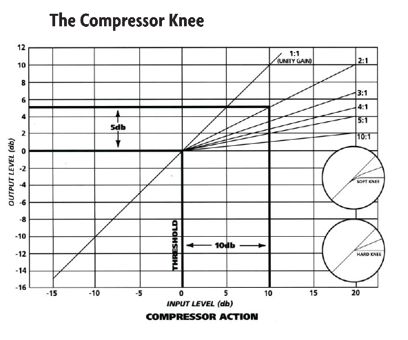

Дата 11.09.2013 - 16:50
При рэйтио 2:1 прирост входного сигнала выше порога на 10дБ даст прирост выходного 5дБ
Ваша, ребята, проблема в том что это полная хрень. Прирост входного сигнала на 20 дБ эквивалентен увеличению в 10 раз. Если уровень порога взять за единицу, то при ратио 2:1 превышение над порогом составит 9 единиц. значит превышение выходного сигнала над порогом составит 9/2=4,5 единицы, те выходной сигнал увеличится в 1+4,5=5,5 раз, что эквивалентно 14,807 дБ. Другими словами: при увеличении входного сигнала на 20 дБ и ратио 2:1, выходной сигнал увеличится на 14,807 дБ. И не надо лохматить бабушку. Чтобы свободно оперировать децибелами, нужно хорошо представлять себе смысл этих единиц.
Искренне Ваш, Юрий)))
ЗЫ соответственно уровень компрессии для этой точки 20-14,807=-5,193дБ
Это сообщение отредактировал Юрий Сергеевич - 11.09.2013 - 16:56
Дата 11.09.2013 - 17:14
"Другими словами: при увеличении входного сигнала на 20 дБ и ратио 2:1, выходной сигнал увеличится на 14,807 дБ"
"При рэйтио 2:1 прирост входного сигнала выше порога на 10дБ даст прирост выходного 5дБ"
О чем и речь.
Дата 11.09.2013 - 17:16
Ваша, ребята, проблема в том что это полная хрень. Другими словами: при увеличении входного сигнала на 20 дБ и ратио 2:1, выходной сигнал увеличится на 14,807 дБ. И не надо лохматить бабушку.
А как быть с официальной (правильной, традиционной, единственно встречающейся...) формулой определения Ratio? Из неё однозначно получается, что прирост на входе в 20дБ при рэйтио 2:1 даст прирост ровно на выходе ровно 10дБ, а не 14,807. Соответственно, 10дБ на входе - 5дБ на выходе. Ну, как тут не послать учить матчасть?

Дата 11.09.2013 - 17:31
Еще раз: нарисована полная хрень. Просто взять на рисунке половину отрезка в дБ(!!!) и поделить на 2: "кошмар Марьиванны".

Дата 11.09.2013 - 17:51
Для 2:1. Допустим, что 0дБ это 1В сигнала. Тогда +12дБ это 4В. Тогда на выходе компрессора по Вашему графику +6дБ (2В). 4/2=2 (-6дБ уровень компрессии). Ратио=уровень компресии. Такое невозможно, правда ведь? При больших превышениях над порогом уровень компрессии стремится к ратио, однако никогда не достигнет его.

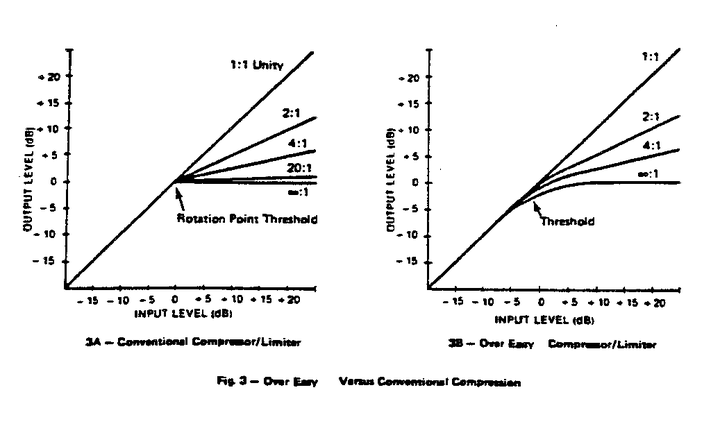

Дата 11.09.2013 - 18:03
Вот, картинка с подробными объяснениями из мануала на 1176, который выпускается пол-века. Это тоже хрень?
А вот, из сервис-мануала на dbx165, и это тоже хрень?
Допустим, что 0дБ это 1В сигнала. Тогда +12дБ это 4В.....
Сори, это не ко мне. Я не люблю париться по поводу чьих-то фантазий. В повседневной работе мне хватает стандартной методики определения Ratio, повсеместно принятой в индустрии.
