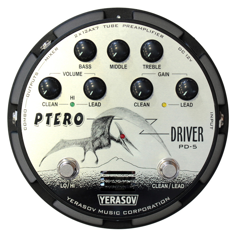

У меня есть преамп Yerasov pd-5
https://www.yerasov.ru/sites/default/files/effect_pd-5_0.jpg
Он как раз построен по аналогичной схеме:
https://www.yerasov.ru/sites/default/files/...ematic_pd-5.pdf
Вид изнутри:
https://mcgrp.ru/images/1009062/1269281.jpg
Помимо всего прочего, на борту эквалайзер, комбоэмулятор, кнопки, релешки.

Yuriy, наверное, в вашей гитаре места не меньше, чем в этой примочке.
Пробуйте. Никто ведь не может запретить экспериментировать.

Ну мне оттуда нужна только одна лампа и импульсник. Главное, чтобы 350В на струны не утекло blink.gif Буду играть в резиновых перчатках smile.gif
