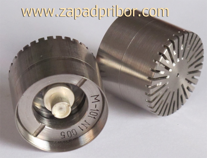

Здравствуйте!
Прошу совета!
Мне достался капсюль M-101 http://izmeri.ru/10.html
Хотел бы проводить им измерения, но к нему больше ничего нет. Посоветуйте пожалуйста схему предусилителя, обладающего ровной АЧХ и как подключаться к этому капсюлю, вот его вид сзади: http://www.zapadpribor.com/static/images/products/8517.jpg
Буду благодарен за любые замечания по данной теме.
С уважением,
Максим
Спасибо, нашел, все выложено в этой теме
http://www.vegalab.ru/forum/showthread.php...%EB%FC-%CF%CC-3
Непонятно только как подключиться к капсюлю.... как я понимаю паяльником его трогать нельзя.

Привет,
могу предложить хороший проверенный вариант :
http://www.gearslutz.com/board/geekslutz-f...e-circuits.html
Если капсюль электретная, то цепочку R9, C5, C6 нужно убрать.
Для измерения подойдет и Panasonic WM61A - капсюль после несложной переделки вставляем вместо Q3...
И вот ече такая :
http://taperssection.com/index.php?topic=119586.0
Тоже самое, только добавлено генератор высокого напряжения...
