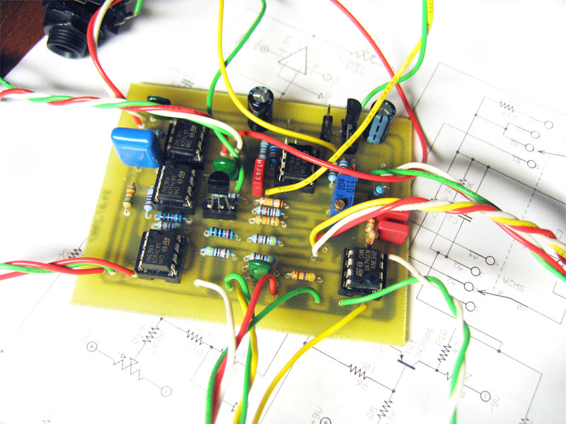

Ссылки на проект были опубликованы на гтлабе и честно говоря в проекте меня привлекло лишь то что этот аппарат использовали легендарные Throbbing Gristle, пионеры индустриальной и электронной музыки. Схема из далёких семидесятых годов, совмещает в себе VCA и VCF, может использоваться в качестве гитарной педали (правда в этом случае у проекта не достаточное входноге сопротивление) или в качестве обычного модуля в составе синтезатора, как эффект обработки и т.д.
Собственно ссылки на проект
http://gaussmarkov.net/wordpress/circuits/gristleizer/ (файлы проекта - печатная плата, схема, оригинальная статья, список деталей и т.д. - в самом низу страницы!)
Описание прибора Throbbing Gristle на их официальном сайте -
http://www.throbbing-gristle.com/gristleizer/
Собственно проект не сложный.

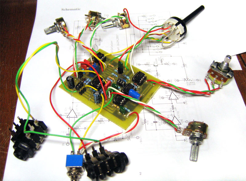

С чем могут быть проблемы - галетный переключатель - два полюса - четыре позиции. Можно использовать обычный галетник - два на шесть (китайский из ЧиДа можно попробовать разобрать и попробовать поиграть с блокирующим лепестком, если использовать Lorlin то в нем есть возможность переключения количества положений). В диаграме коммутации из проекта есть ошибка - перепутаны контакты В1 и В4. См рисунок ниже. Исправления обозначены красным цветом. Сверяйтесь со схемой.
ОУ - применяются LM741, можно ставить uA741, отечественные УД708, в общем можно пробовать любой подобный ОУ. Опера на входе и выходе устройства (IC4, IC5) можно попробовать поставить более современные и качественные. Германиевые диоды 1N34A или аналоги мне найти не удалось. Говорят что их можно заменить обычными 1N4148, что я и сделал.

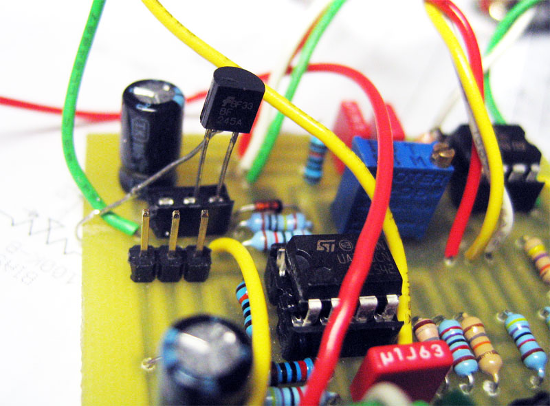

Небольшое замечание относительно полевика - в схеме используется 2N3819, но в принципе можно использовать любой JFET - я поставил BF245A. Обязательно стоит сверяться с даташитом - смотреть цоколевку. Кстати по поводу BF245A - я нашел разные даташиты с разной цоколевкой. "Правильный" даташит - в аттаче. Далее - в схеме source идёт на землю, а в печатке - на -9. Пришлось припаять обрезок вывода резистора и подпаять к ноге транзистора.

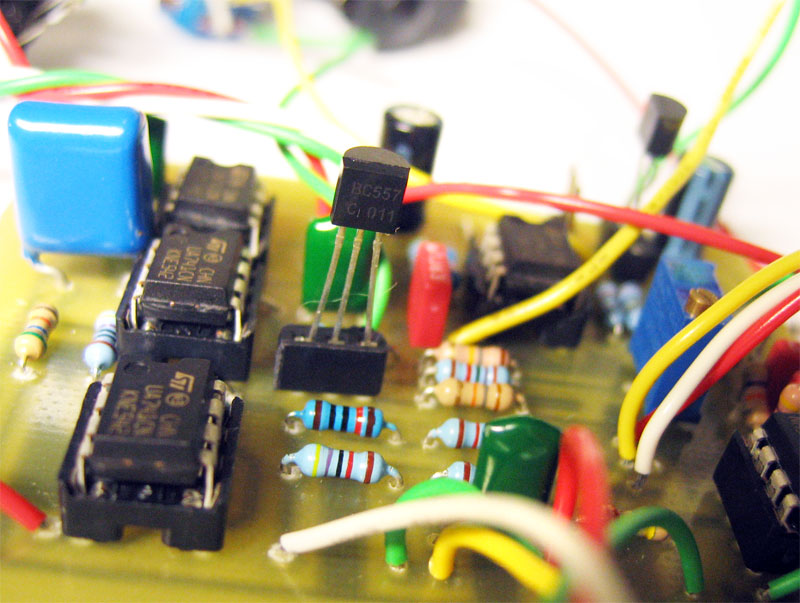

Последний момент - транзистор 2N3906. Можно попробовать поставить любой обычный PNP транзистор. Я ставил BC557, хотя в принципе и 2N3904 есть в свободной продаже, проблем с ним буть не должно. В случае с BC557 сверяемся с даташитом и с распиновкой - если используем его - то транзистор нужно перевернуть зеркально (см фото).
В принципе звук странный с широкими возможностями регулировки. Подстроечники кроме Offset лучше вывести потенциометрами - больше возможностей регулировки.
