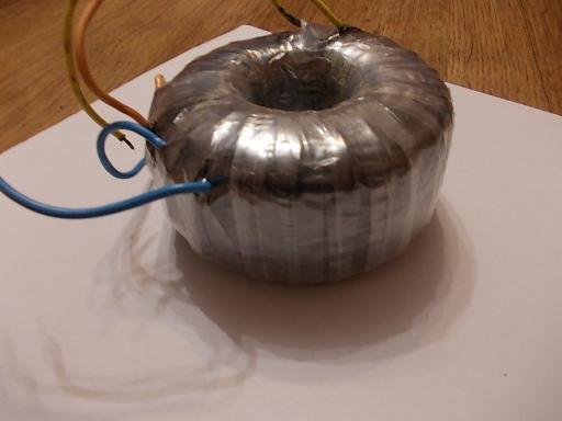

Дата 20.06.2013 - 06:08
Сегодня выделил время на намотку трансформатора. Намотал всё за ночь(в общей сложности часов за 5 где-то). Так выглядел транс со смотаными вторичками. Первичка была обмотана такой же лентой, что и снаружи.
Провод б/у выравнен и готов к повторной намотке(намотка сразу двойным проводом, так быстрее мотать и лучше - обмотки получаются полностью симметричными). Чтобы выравнять достаточно толстый провод, необходимо растянуть его и, крепко привязав один его конец, хорошо дёрнуть за другой. Я не выходил на улицу, чтобы 20 метровые куски растянуть, а просто руками по частям как бы на разрыв растягивал - достаточно большое усилие нужно создать...
Честно говоря, миллиметровый провод тяжеловато укладывать, но я старался и устал немного. От жары взмок и натёр палец, но чтобы не бросать дело на пол-пути, замотал палец лейкопластырем и продолжил... smile.gif
Терпение, и вот, наконец-то, намотал насколько смог, ровно, виток к витку, без перекручиваний двойного провода. Получилось в 2.5 слоя(убрал по 35 витков). В родном варианте было две вторички по два слоя одна над другой. Межслойной изоляции никакой не было и я решил не делать. Обмотку обильно пролачил спирто-канифольным раствором, т.к. шеллака под рукой не оказалось....
Припаял родные гибкие выводы, обернув место пайки родными же пресшпановыми изолирующими прокладками и всё замотал х/б лентой, благо на работе у меня она в изобилии, очень удобно ложится. Она термостойкая и не воспламеняется, когда высыхает, твердеет, но боится влаги.
Поэтому сверху я всё обмотал родной лентой. Она прочная, мотать можно с хорошим натягом, конец закрепляется наура универсальным клеем, например, "Момент".
Проверил на изоляцию - всё люкс. Включил в сеть. Измерил при 236В в сети транс выдал ровно 23.0 В одинаково на обеих обмотках. Я остался доволен, буду продолжать поманеньку...

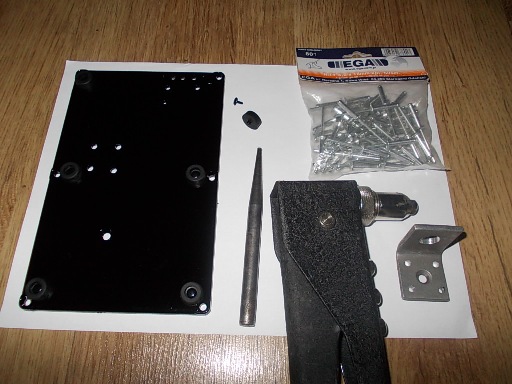

А пока продолжу. Просверлил отверстия в крышке - это будущее шасси.
Оксидируем нашу детальку в несильном растворе щёлочи (купаем в жидкости для прочистки труб типа "Крот", каустическая сода или NaOH) в ненужной полиэтиленовой канистре с вырезанным отверстием. Предварительно деталь нужно почистить: металлической щёткой (насадка на дрель), затем потереть хорошенько "Пемолюксом" и вымыть со средством для мытья посуды (можно ещё ацетоном обезжирить, но необязательно), высушить. Реакция протекает довольно бурно - выделяются пузырьки газа, который лучше не вдыхать! По сравнению с хлорным железом, деталь реагирует не с таким сильным нагревом, да к тому же хлорное железо пачкается. Долго держать не нужно. Как потемнела - достаём и не промывая, кладём на то, что не жалко (клеёнка) и оставляем, пока раствор сам не высохнет на поверхности. Получилось вот что:
Не обращаем внимания на разводы. Главное это то, что поверхность стала пористой. Промываем водой и снова сушим. Берём средство для пропитки швов керамической плитки "Atlas Delfin" и кистью равномерно покрываем оксидированную поверхность. Суть в том, что если просто краской или лаком оксидированную поверхность покрыть, то адгезия всё равно будет плохая. "Atlas Delfin" выступает в роли промежуточного грунтовочного слоя - глубоко проникая в поры, он хорошо смачивает поверхность, после высыхания получается лаковая водостойкая плёнка, имеющая неплохую адгезию к оксидированной детали. В свою очередь, обычная дешёвая краска (или лак) в баллончике на основе акрила имеет хорошую адгезию с "Atlas Delfin".
Я покрыл этим средством шасси с двух сторон и с внешней стороны покрыл в несколько слоёв краской и затем покрыл бесцветным акриловым лаком из баллончика. Лучше покрывать тонкими слоями с хорошей просушкой между приёмами. Тогда подтёков не будет и полная полимеризация быстрее пройдёт (приблизительно через 2 недели лак станет достаточно твёрдым). На сколько хорошо это всё будет держаться - время покажет!
Крепим ножки, удобно использовать для этой цели обычный догонник. Уголок нашел готовый алюминиевый от какого-то старого шкафа, просверлил в нём нужные отверстия и прикрепил на заклёпки.
