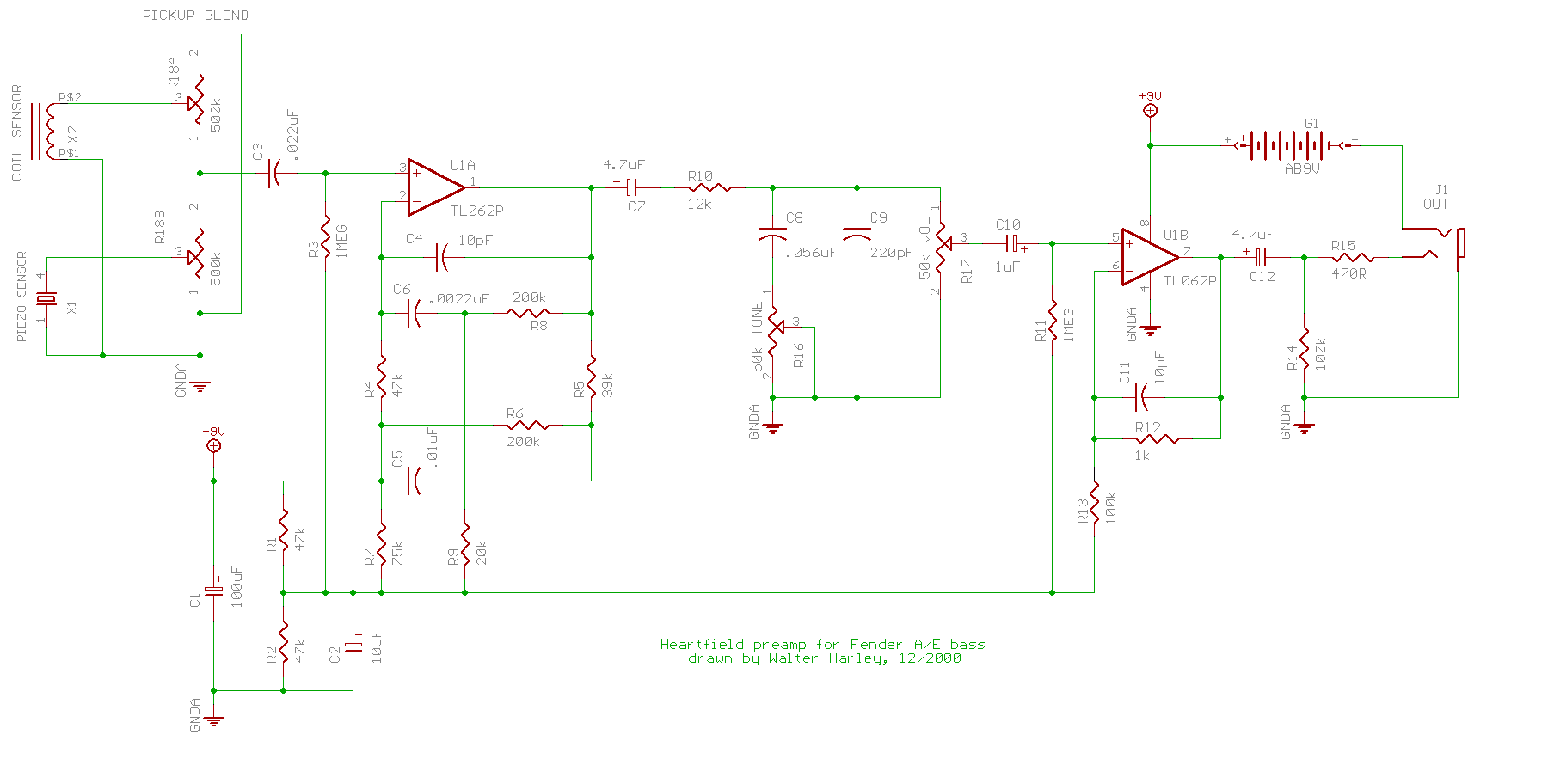

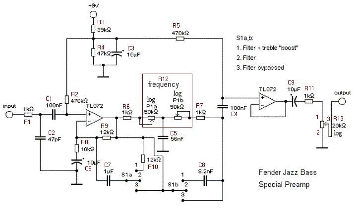

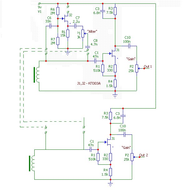

Вот, кое-что у себя нарыл. Ничего не проверял, так что as is
ZAQ, твоя статья совсем не противоречит основному моему тезису - в гитарных делах разницы между одно- и двуполярным питанием практически нет. Об этом свидетельствует схемотехника подавляющего большинства примочек, активных гитар/датчиков и мн. другого. Колебания потенциала средней точки, возможные синфазные помехи и др. напасти - это имеет значение для измерительных схем и студио/хай-энд аудио, но никак не для сабжевых схем. Хотя, есть такой подход и я его не осуждаю - если недостаточно хорошо разбираешься во всех тонкостях подобной схемотехники, то можно перестраховаться и сделать всё "по максимуму", двуполярное питание - одно из таких перестраховочных мероприятий. Вообще-то, рекомендую анализировать схемотехнику фирменных девайсов - не бутика, а компаний с грамотным инженерным подходом: Electroharmonix, MXR, Boss, DOD, Ibanez и подобных.
