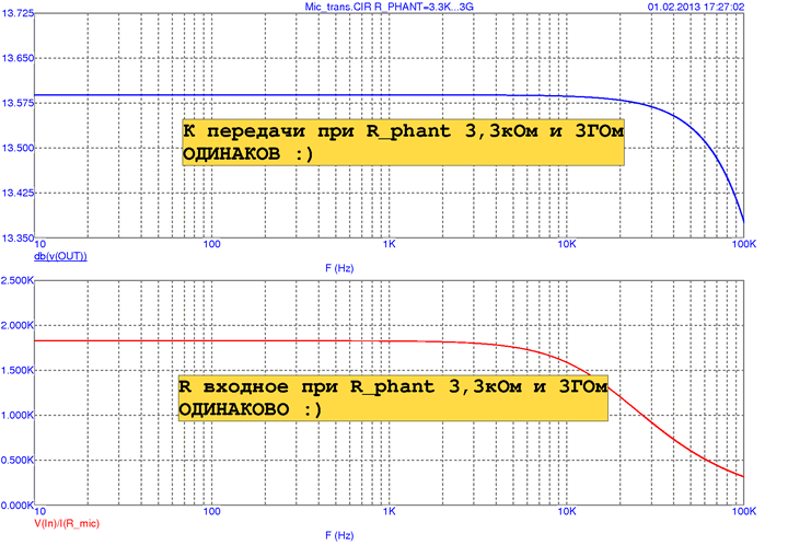

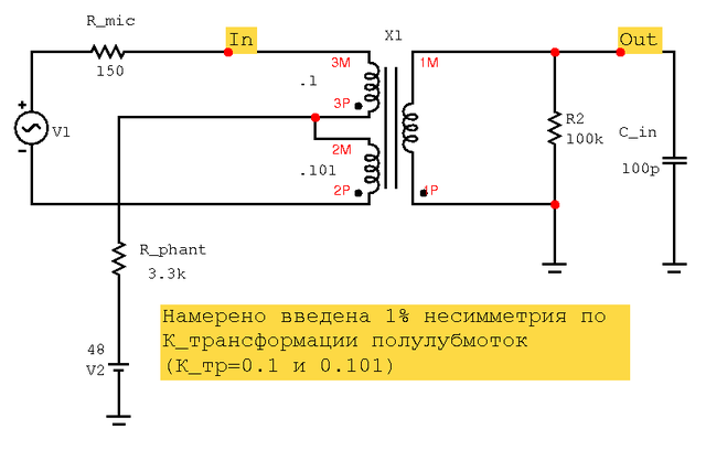

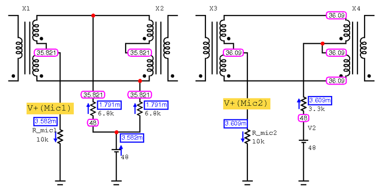

Если так, то тут есть несколько проблем, извиняюсь. Резисторы 6,8к, используемые для подачи ФП часто служат для задание режимов работы усилительных каскадов микрофона по постоянному току, те со стороны микрофона они являются неотемлемой частью схемы.
На счёт "неотъемлемости" - это поверхностное суждение. В случае с одиночным резистором рабочий ток микрофона (и падение на нём) будет таким же, а роль нагрузки (вых. каскада) мика в любом случае выполняет(-ют) обмотка(-и) трансформатора. Вот, рисунок с токами и напряжениями, то же самое можно нарисовать и для бестрансформаторного мика. Если же предположить такую схему мика, которая не будет работать при 3,3кОм с центрального отвода, то это явные проблемы производителя и такое, я полагаю, совсем не встречается в природе.
Входное сопротивление на нижних частотах падает в 2 раза за счет заземления серединки по переменке. Здесь и так критично, еще и это зачем? [из другого поста]: Добавлю, что если резистор туда воткнуть, то на нем весь сигнал и осядет.
Можете объяснить, почему? Вот результаты моих симов. Чобы не выкладывать ещё одну серию картинок, скажу, только, что несимметрия полуобмоток в первичке влияет только на К_передачи
User posted imageUser posted image
Сигнал начинает действовать не между + и -, как задумано производителями микрофона, а между землей и +/-. К чему это приведет, можно только гадать.
Объясните, пожалуйста, про "задумали"; что, есть такие сведения (стандарты, заводские ТУ или что-то в этом роде)? Ну, или как Вы это объясните в техническом смысле. Кстати, в СССР (может, и ещё где-то) вход даже без опции фантома делали с отводом от первички, который специально заземлялся для того, что бы было куда стекать электоростатическому заряду, накапливавшемуся на длинных линиях и создававшему очевидные проблемы.
И что там будет с синфазными помехами и переходными процессами тоже не ясно вполне.
Будет с ними всё в порядке. Картинок не будет, это уже дело хлопотное. Можете поверить на слово, либо могу выложить файл сима, и Вы уже сами испытывайте воздействие всех возможных видов помех, синфазных в том числе. Также, при желании, можно ввести в модель транса (или просто навесом соответствующих элементов) всякие факторы неидеальности. Так, например, при реальных значениях индуктивности наблюдается понижение R_вх на НЧ, но тоже совершенно одинаковое как в случае с отводом, так и без.

Tuvalu , право, не стоило себя так утруждать, спасибо Вам большое за аргументированный технически ответ. Конечно, я совсем забыл, что обмотки находятся на одном сердечнике, следовательно даже при заземлении центрального отвода расчет ведется для всей обмотки. Да, пожалуй, даже если на разных сердечниках и с расщепленным генератором с заземленной серединой при условии полной симметрии будет тоже самое, ведь это будет мост с симметричными половинами плеч.
Что ж, признаю свою ошибку, никуда не деться.

Юрий Сергеевич, да, не за что, если Вы не иронизируете. Насчёт "утруждать" - так, ведь, мне и самому интересно; тема-то с сигнальными трансами не то чтобы умирающая, но как-то... плохо освещаемая, что ли. Я, например, совсем не знал, как скажется несимметричность К_тр полуобмоток на конечный результат. Вот, кое-что и прояснил для себя. А в бессмысленные споры я стараюсь не влазить.
По поводу статики - это мне рассказал один "зубр" с какого-то форума. Я в своё время сильно озадачился этим вопросом - зачем было делать средний вывод и землить его, и никаких при этом фантомов. Так что, "инфа не 100%", как сейчас говорят.
Это сообщение отредактировал Tuvalu - 2.02.2013 - 01:39
Дата 2.02.2013 - 02:00
Насчет стекания статики тоже берут сомнения, ну кинули бы с обоих концов по 10-15 кОм на землю и никакой статики, а так усложнение технологии, повышение затрат. Я думаю это решение из разряда "гениальных советских", ну Вы понимаете о чем я)). Хотя... если возникнет импульсная синфазная помеха достаточной мощности (что в длинной линии вполне вероятно), то с резисторами может прошить изоляцию и входной каскад, а со средним отводом оно все заземлится на первичке, благо половины первички включены в противофазе и их реактивности для синфазной составляющей компенсируются. Наверное такая причина более вероятна, чем статика.
Как думаете,Tuvalu ?
