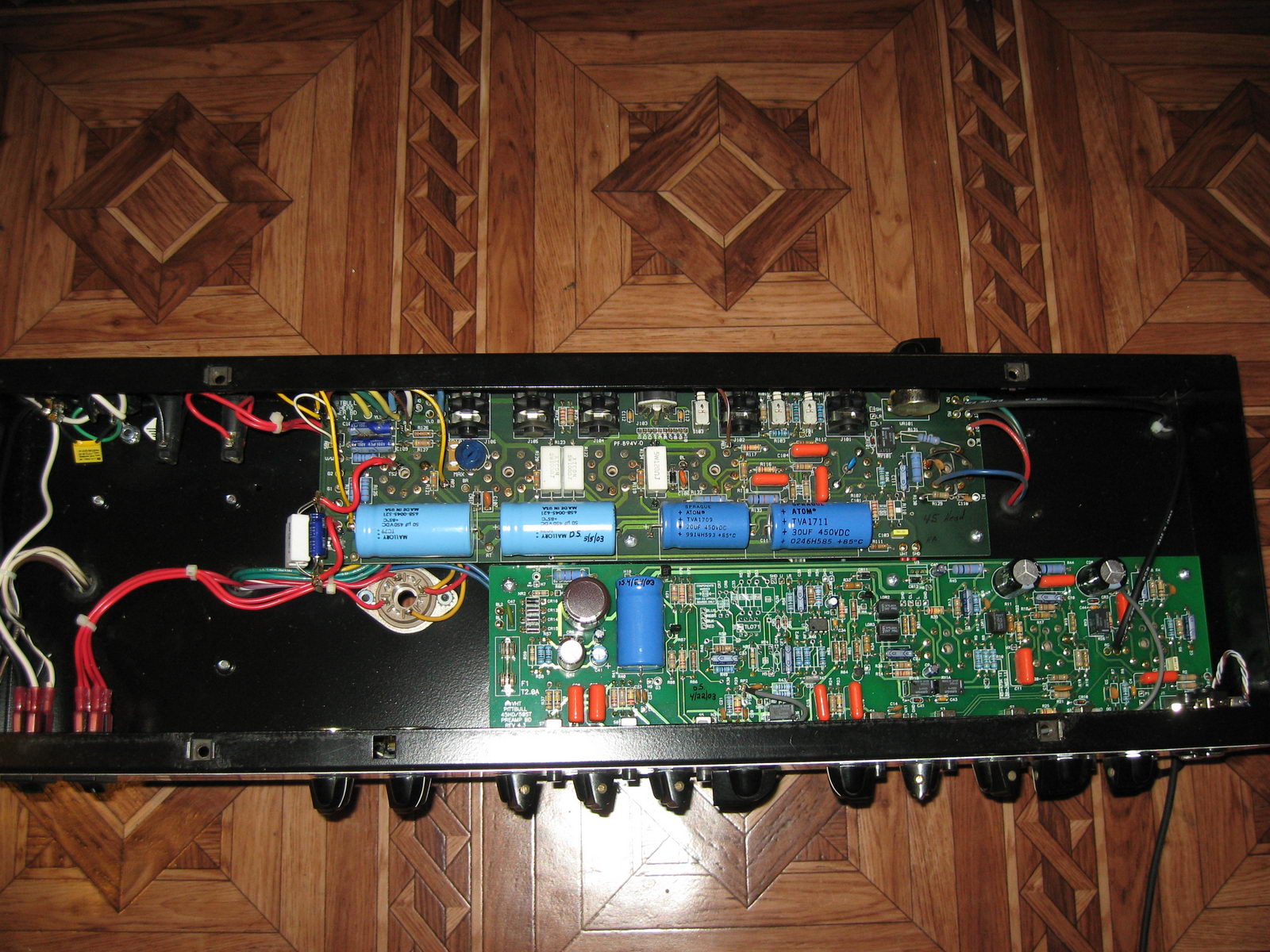

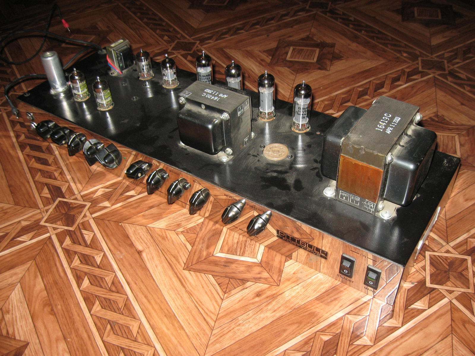

VHT Pittbull 45.
Жалобы на "не выходит из стэндбая", дважды кем-то ремонтировался и вновь издыхал, в третий раз к тому же ремонтнику нести не решились smile.gif И правильно.
Внутри следы так себе ремонта. Видимо, "дедовым лудилом" орудовали, ряд оплавленных проводов (на пути паяла к детали).
Сдох кенотрон. + восстановление двух узлов после не особо квалифицированного вмешательства. + подбор пар ламп из "так себе" четверки.
