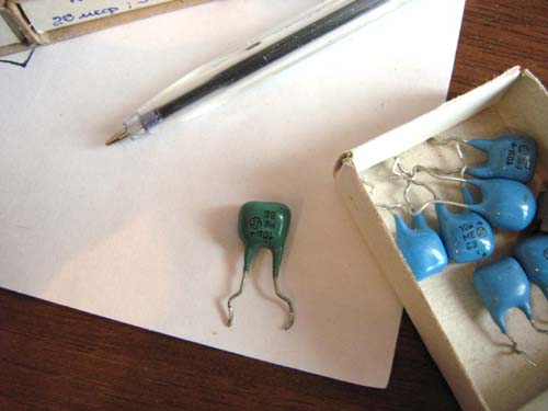

Сегодня мне один очень хороший человек отдал свои радиодетали. Так вот, среди всего этого сокровища, я нашел такие вот конденсаторы (полярные на 10мкФ - танталовые?) img-250-22ee5a4d85.jpg
xucc
