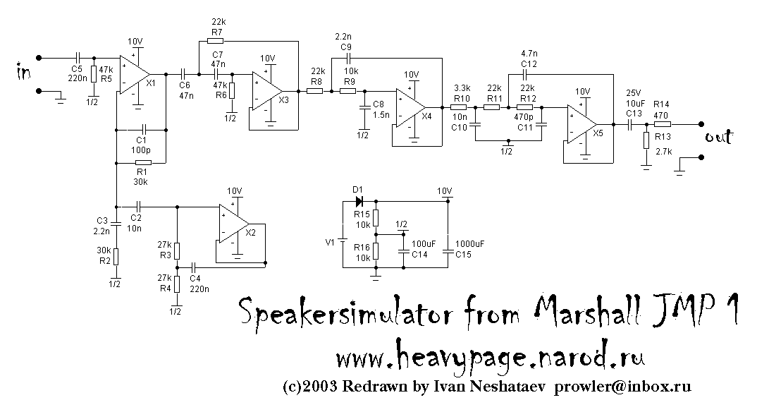

diyfactory, пожалуйста выложи печатку и схему спикерисма Marshall JMP-1, а-то не могу найти на ГТЛабе.
Дата 7.02.2008 - 21:13
Вот пара печаток и схема. Посмотри там печатки без номиналов и схема всего аппарата - надо разбираться что на схеме и какая из печаток соответствует...
PS: Действительно на гтлабе тоже не могу найти хотя выкладывали и схему и печатки эти там же...

Та, что под названием Marshall JMP-1(last) по-моему, собрана по этой схеме: http://heavypage.narod.ru/shems/speakersim_jmp.gif
Дата 8.02.2008 - 11:07
xucc

А вот еще вопрос. Действительно ли у спикерсимулятора от Marshall JMP-1 больше низов, чем у другого Marshall'а, который полегче? Хм.. Тот, что полегче, у меня есть. И низов у него достаточно (даже больше, чем надо).
Дата 8.02.2008 - 14:47
xucc
А что на гтлабе говорил народ? То что хвалили его это да, но сам я не собирал его - не могу сказать, может кто-то отзовётся кто собирал...
xucc
Дата 8.02.2008 - 14:57
diyfactory, встречал на 11-й доске guitars.ru отзыв Азнаура. Не помню, может быть это сообщение старое, озвученное еще до появления на свет Магнума... Так вот, отзывы были лестные. Что-то вроде "это лучший спикерсим, что мне доводилось слышать".
