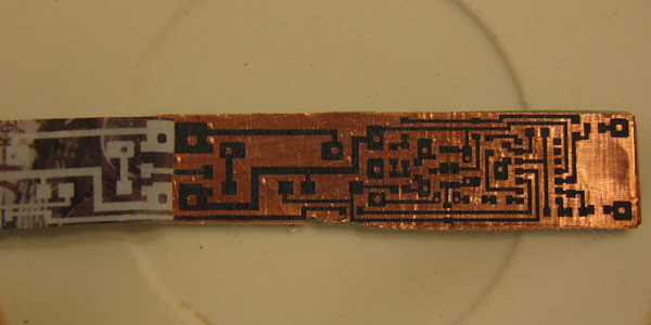

Интересно. Сколько людей столько и мнений, и это правильно. Я вот на журнальной бумаге так и печатаю, причем на фотографиях, ...там лучшие условия для отставания тонера. Отмочка 10 минут, всплывает бумага сама. Вот делал мелочевку для SMD компонентов:
Тут еще у меня такая штука. Я медную фольгу приклеил на готовый голый текстолит, и поверх нанес тонер и не утюгом, а паяльником. Сделал из алюминиевой фольги подушечку и прошелся по переводке, благо, она просвечивает немного дорожки и видно бугорки в месте расположения тонера. Поелозил 5 минут и в блюдце. 10 минут и бумажка начинает всплывать. На фото я потянул за конец, и он без сопротивления пошел в сторону. Абсолютный отпечаток.

Я когда приклеил медь на платку, обнаружил, что деревянные бруски, которые подкладывал под струбцину, были не идеально ровные, и на платке видны небольшие "волны". Эпоксид уже высох и ничего не сделать, ...утюг такое равномерно не пропечет. Не долго думая, я взял кусок пищевой алюминиевой фольги и скатал подушечку. Насадил на плоское жало, поставил температуру 250 'C и тонер прилип везде. Но! ...нужно осторожно и без фанатизма прижимать и водить по плате, иначе может быть растяжение бумаги (тут нужно попробовать и использовать более плотную).
ЛПТ не ограничивает в толщине дорожек, получаются хорошо и 0,05 мм, но вытравить адекватно такое невозможно, ...нужно следить за процессом и контролировать температуру раствора. Мне этим заниматься нет времени, поэтому 0,2 мм стабильно отлично. Я не делаю тоньше 0,4 мм - это просто не нужно. Стандартный набор: 0,4 мм; 0,5 мм; 0,7 мм; 1 мм.
