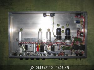

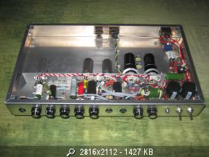

Выкладываю небольшой отчетик о новой игрушке.
Комбик задумывался как аппарат с чистым звуком и петлей.
На громкости подгружается, а в целом делал его под внешние примочки.
В преампе 6Ж32П/EF86 - первый каскад. Петля и фазик на 12ах7. Выходной каскад 6V6/6П6С.
Выходной трансформатор Classik Tone - переиздание фендеровского делюксовского транса. Силовик заказывал на аудиопартале.
По схемотехнике, все стандартно, только темброблок по типу James и ручка MOD - это ручка изменения режима работы пентод/псевдотриод - подсмотрел в книжке про проектирование гитарных ламповых преампов. Регулировка этой ручки интересно работает, на маленькой громкости почти не ощущается а вот при повороте громкости на 1/8 уже отчетливо слышно, что псевдотриод работает мягче, круглее и меньше перегружается и усиления поменьше, а вот в режиме пентода звук становится острым и раньше входит в перегруз.
Корпус из березовой фанеры, динамик Emenence Legend GB12.

Сборка и оформление - супер! Кастом.
Я смотрю, вы применили конденсаторы К73-11, как они по вашему для ламповых усилителей? Речь о звуке естественно.
<RooK>
Дата 11.09.2012 - 10:26
Я конечно не автор, но в моей ламповой голове стоят кондеры только К73-11 и звук меня радует (собирал из подножного корма smile.gif ). Присутствуют и басы и верха и серединка в нормальном количестве. Я конечно дико извиняюсь, если я неправ, но ИМХО у кондеров реально заметна на слух разница только в варианте пленка или керамика.

roz, молодец, хорошо сделал! Внешний вид также заслуживает похвал! Конечно вопрос на счет температуры выходных ламп внутри шасси... впрочем у тебя там воздуха в шасси много.
<RooK>, не видно чтобы кто-то в данной ветке обругивал советские детали.
Некоторая разница между звучанием деталей разных серий (лампы/трансы/конденсаторы и в гораздо меньшей стенени - резисторы) действительно есть. Если ее нет, то вероятнее всего последующие звуковые цепи - мощник, динамик, кабинет являются "бутылочным горлышком" в звуковой цепи и данную разницу нивелируют.
Alixxx, вопросы "меса и дропы" волнуют лишь клонеров. Если ты получил отличный результат на других деталях и звук действительно нравится, то почему им не гордится? Имхо, нравится звук себе и знакомым - это главный критерий smile.gif

К73-11 - отличные кондеры. Это ведь отечественный полиэстер, как например mallory 150 американские. Мне нравятся. Так же в этом аппарате есть и отечественные резисторы, мощные зеленые, очень удобные у них есть ползунок, я его использовал, чтобы установить необходимое сопротивление в цепи катода оконечного каскада. Еще здесь стоят в некоторых местах прецизионные металлопленочные резюки (отечественные), стоят копейки, жаль нет всех нужных номиналов, ставил бы почти везде.
На счет разницы в звуке кондеров, по моему она есть, но я об этом не хочу спорить и доказывать. Просто мое мнение smile.gif .
На счет нагрева все нормально, в шасси насверлены большие отверстия возле ламп. И в задней стенке кабинета есть большое окошко для вентиляции ламп. Играю часами, все в порядке.
Выбор такой компоновки вызван тем, что у меня не было узкого шасси, а это не хотелось резать, чтобы уменьшить.

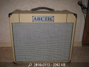

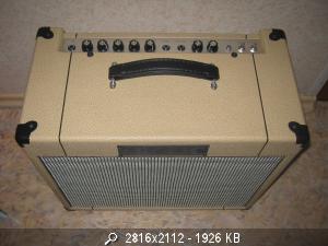

Расскажите, пожалуйста, как сделать такие черные полоски поверх обтянутого каба как на 3 и 4 фотках. Нужно ли в дереве углубления делать? И как вообще эти полоски правильно называются чтоб их заказывать или искать?
Дата 27.04.2013 - 13:00
Заходишь в Google->картинки набираешь: "гибкий стыковочный профиль" и всё станет ясно. Есть варианты как под пропил в дереве, так со специальными замками и просто н-образные(с боковыми пазами). Где заказать профиль маленького размера, к сожалению, я пока и сам не могу найти. Может ещё кто подскажет. smile.gif
