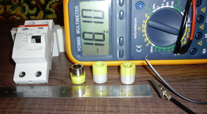

S=34.Измерение на частоте 100 герц,10 витков.
Разброс небольшой.
Да действительно,вывод сделал и подтвердил для себя,-это лучшее.
Максимум что может понадобится если есть желание выбрать лучшее из лучшего,это выбрать из трех экземпляров,этого скорее всего будет достаточно чтобы быть уверенным в замечательном результате.По проницаемости лучший мне попался второй,или третий купленный вариант,ради интереса продолжаю покупать узошки аввшные,все они так же на голову выше всего остального,между собой же даже максимальный разброс устранится дополнительными несколькими витками вторички...
Если тот же микрофон делается для себя не вижу смысла экономить и искать какой то компромисс.
