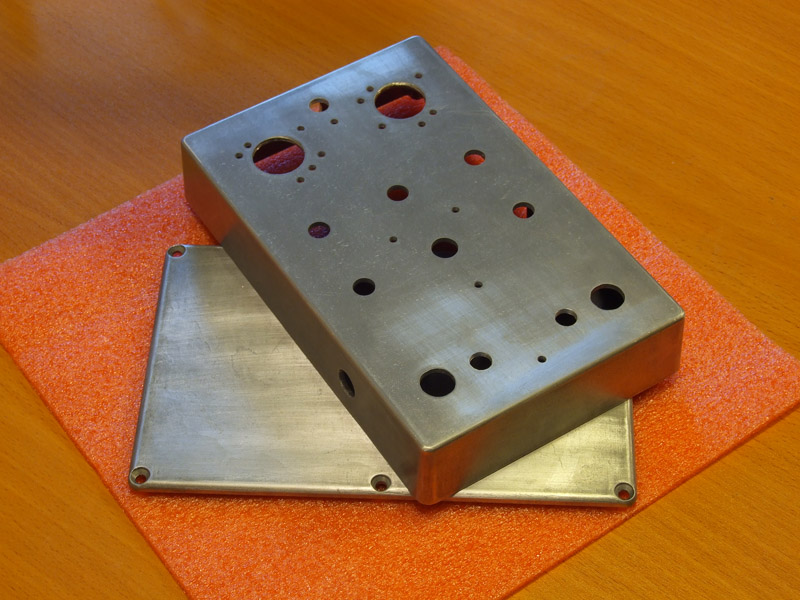

Небольшое продвижение по преду Маршалл Сильвер Джубили.
Подготовка корпуса. Красим все в британский флаг.
Рассверлен силуминовый корпус Hammond 1590DD:
Зашкурен, загрунтован и покрыт белой краской из аэрографа:

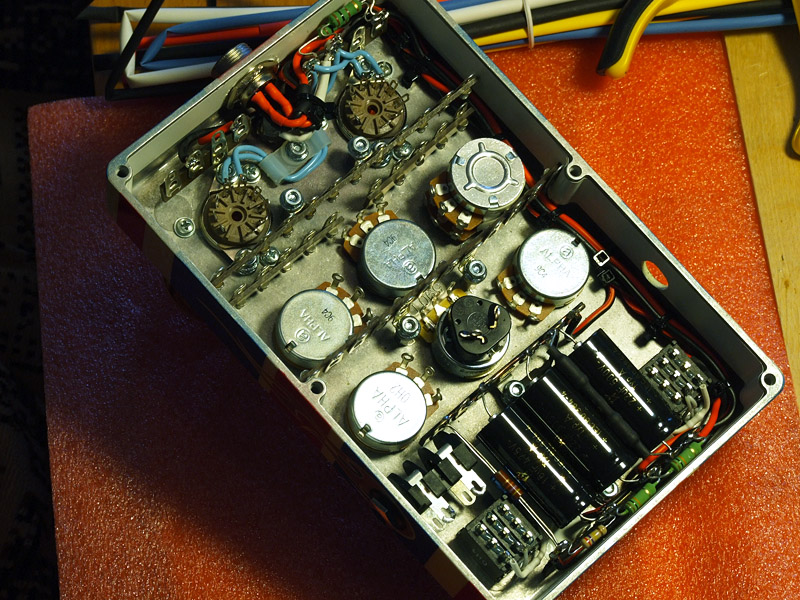

3 дня выходных... класс. Можно спокойно достичь нирваны, наматывая проводки на турреты smile.gif На преде Джубили лак высох и корпус обзавелся разными интересными железками:
Разведены накал, анодное и иллюминация:

Меня правда сейчас дырки с болтами уже не пекут. Сижу кручу пред от Маршалл Джубили. Мегаинтересный девайс. Схема совершенно своебразна и тем не менее по звуку это 120% стадионный маршалл. Хоть внутри и диоды со светодиодами, а управление как у полтора-канальных американцев... blink.gif
Такое ощущение, что к JCM800 поставили на вход хрустящую грелку и очень-очень удачно накрутили настройки, так что звук как единое целое rolleyes.gif
