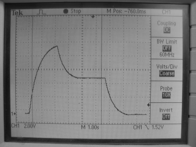

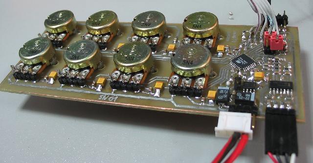

      а вот state-variable делал. С гитарой на входе хорошо, у буржуев есть похожие вещи Mutron и Lovetone Meatball. Впрочем, у меня круче - у меня еще LFO есть :-) Но синт - это совсем другое :-) Основная идея именно в создании простого синта с максимумом цифры в управляющих цепях, не требующего дефицитных компонентов. Да и не стремящегося повторить что-то винтажное. Довел до ума ADSR. Вот так он выглядит: ![]() И пример огибающей:   Это сообщение отредактировал Diz - 10.10.2007 - 16:12  |

          Да уж смд паять страшно.

      Можно и ARM запрячь - есть кучка под рукой. Только, мягко скажем, избыточно для таких мелочей :-) diyfactory: SMD паять совсем не страшно, стоит лишь попробовать. Паяется даже быстрее, чем выводные компоненты. При этом масса плюсов: плата компактнее, длина сигнальных цепей меньше, паразитные параметры (индуктивность выводов) меньше, платы ЛУТ не надо сверлить (!). И, в конце-концов, скоро уже трудно будет найти микросхемы не то, что в DIP, а даже в SOIC. Будут одни BGA :-) Это сообщение отредактировал Diz - 10.10.2007 - 19:16  |
