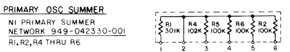

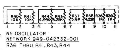

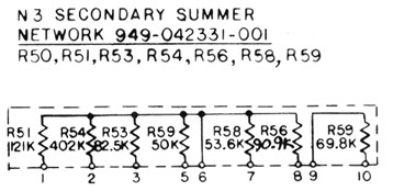

Сборки вертикальные, а номиналы разные. Вот они:

Всего насчитал 15 номиналов, один , 4.99 к, уже есть, итого -14, уточню сколько стоят, уже забыл, почем заказывал предыдущие. Если впишусь в 3000 - 4000 тысячи, скорее всего закажу.

Я думаю, стандартные вроде 10К и 100К заказывать нет смысла - их и так делают. Вообще, нужно посмотреть по всем схемам - там куча нестандартных номиналов. Хотя бы будем иметь представление о том, какие еще резисторы нужны.
Они все стандартные, вот только ряд у них разный (Ех и Ехх) цифры забыл. Если нужны 1% то заказывать все равно придется, если достаточно 5%, то заказывать не надо. И потом обычные могут быть и углеродные а вот прецизионные, которые у нас делают - металлопленочные, я правда не знаю чем это чревато, но надо иметь ввиду. тем более что ТКС у них будет точно разный. Вообще надо мне посмотреть схемы, но все никак не доберусь.
