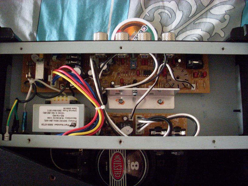

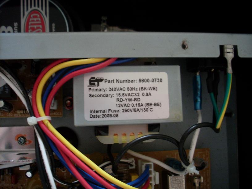

попал как-то в руки такой комбик.разобрал посмотреть что там.
![]() а вот и фотки. http://diyfactory.ru/forum/uploads/img-1820-d222457a45.JPG http://diyfactory.ru/forum/uploads/img-1821-23c6d80eb1.JPG http://diyfactory.ru/forum/uploads/img-1822-946c433c22.JPG http://diyfactory.ru/forum/uploads/img-1823-7b43954e97.JPG http://diyfactory.ru/forum/uploads/img-1824-c4a9ed9594.JPG |

хм, 1 лампа и 1 ОУ, 1 интегральный усилитель мощности.
лампа рядом со входом, может на ней построены входные каскады, на ОУ собран буфер после нее и потом УМ на микросхеме. Как то так наверное. По комплектующим - "броун дропы", в общем-то ничего плохого. Монтажик в стиле, соответствующем фирме - много киатйских соплей на плате, плата разведенная компьютерным способом очевидно (в этом у них (китайцев) случается иногда интересная засада типа сигнальной дорожки обегающей по периметру всю плату.) Автор - спасибо за фотки! Это сообщение отредактировал el Doc - 14.10.2010 - 07:08 |

ну тут тоже: сигнал идет мимо лампы к микросхеме, потом к лампе и обратно в...
sbass |
Дата 25.10.2010 - 22:23
Unregistered ќткуда: ![]() |
убрали бы ее лучше нахрен (микросхему)!!!
