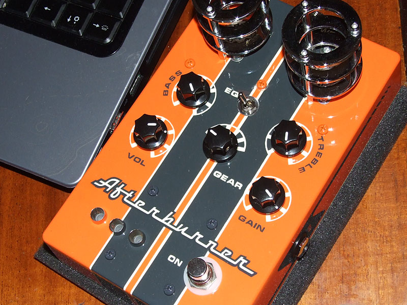

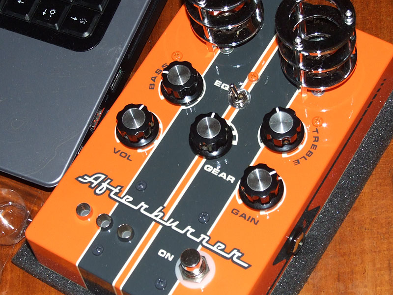

Beermonsa, примерил ручки:
и
Твой вариант смотрится хорошо, только под него нужно было градуировку делать более крупную. А то не видно спецовой оранжевской шкалы, которую очень бы хотелось показать sad.gif

Gunpowder вроде же есть такие же, но с меньшим диаметром? (я про вторые)
Дата 23.10.2010 - 17:12
Xzert, есть, согласен.
А что, просто черные сильно мелкими кажутся?
Это сообщение отредактировал Gunpowder - 23.10.2010 - 17:13
Дата 23.10.2010 - 17:34

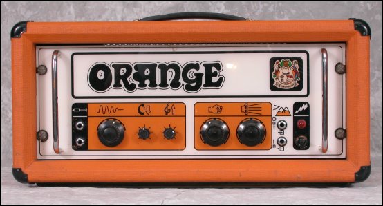

Xzert, хотелось бы хоть немного намеков на дизайн старых Оранжей сохранить:
По задумке такими намеками были оранжевый цвет, своеобразные шкалы и черные ручки...
