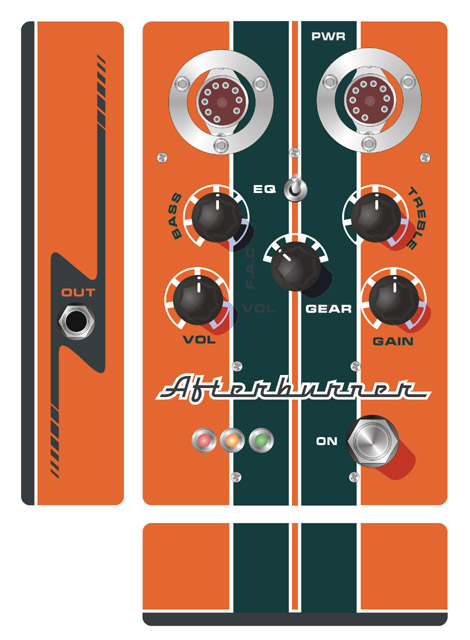

В дизайне продолжаю эксплуатировать тематику американских хот-родов/суперкаров:
Ну а название девайса Afterburner (дожигатель, камера форсажного режима в реактивных двигателях) - толстый намек на прилепленный к преду ФИРН.

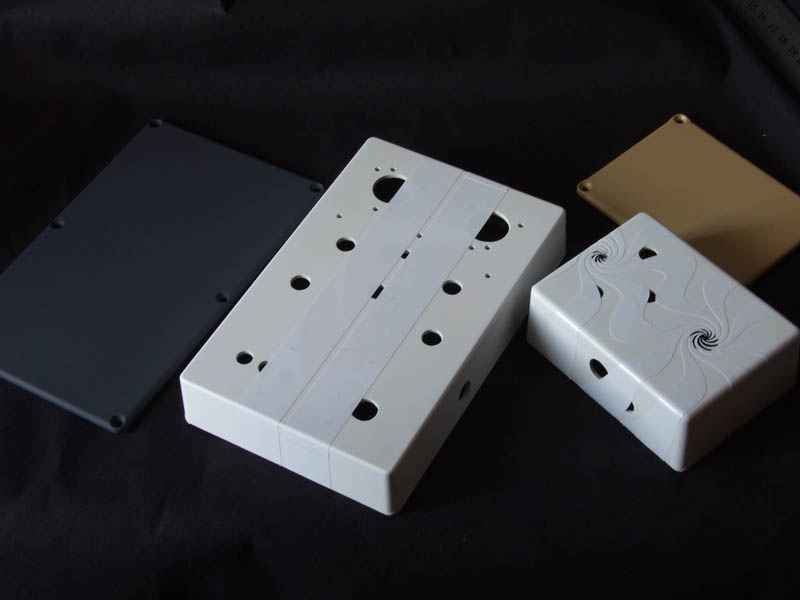

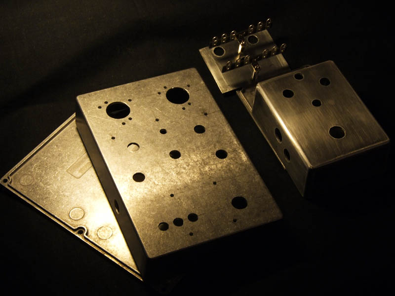

Подготовка корпусов
Используются корпуса Gainta 473 для Fuzz-Face и Hammond 1590DD для Оранжа (близкий аналог Gainta 477):

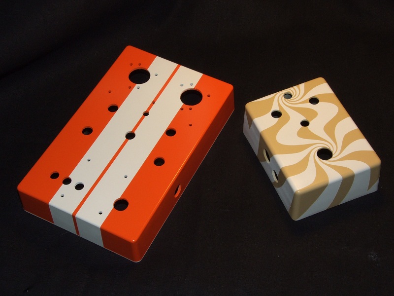

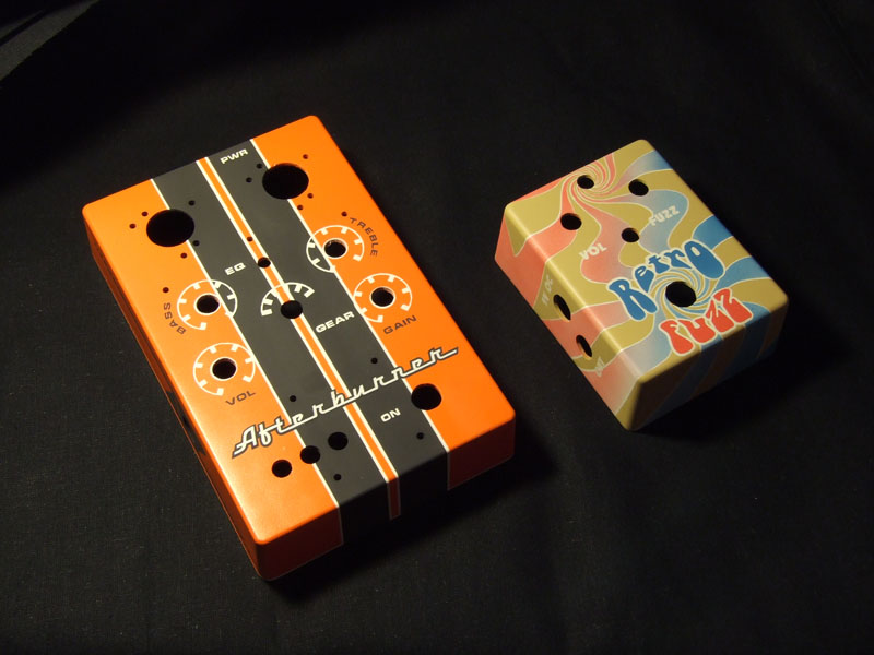

Веселые рисунки традиционно получаются аэрографией с помошью масок, закрывающих незакрашиваемые участки корпуса:
После съема первых масок кое-что начинает проявляться:
Дата 29.09.2010 - 15:46
Дата 3.10.2010 - 23:13
Интересная тема: розовый цвет получается смешением двух цветов - красного и белого в соотношении ~1:3. И никакого синего...
