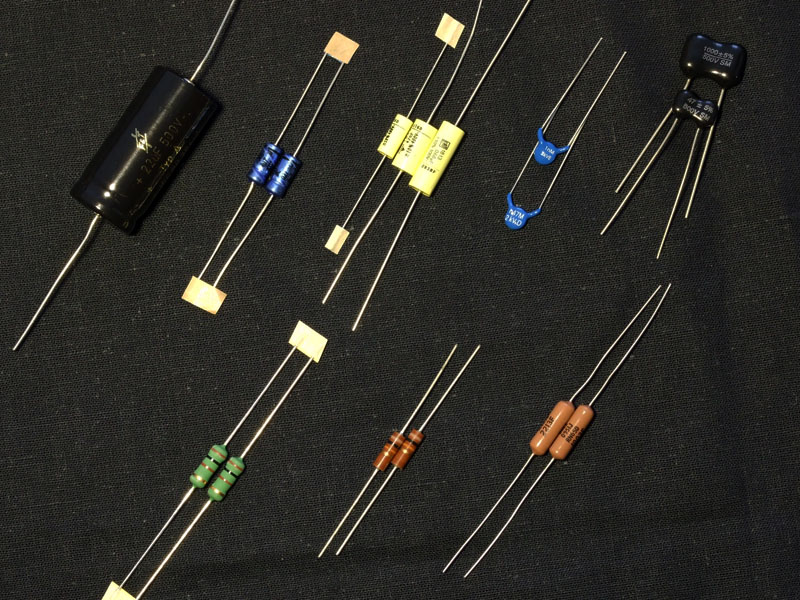

Радиодетали. На этот раз почти без самодеятельности и относительно близко к оригиналу:
1) Электролиты пр-во F&T в блок питания.
2) Низковольтные электролиты в катоды пр-во Vishay bcComponents (Beyschlag Centralab, бывший Philips) .
3) Полиэстровые конденсаторы Vishay ERO Roederstein 1813. Должны вполне соответствовать духу Маршалла, тем более они применяются в серии Marshall 1959HW (Hand Wired).
4) Керамика. Как и в оригинале.
5) Слюда, на случай, если керамика опять не понравится.
6) Зеленые 2Вт металл-оксидные резисторы пр-во Vitrohm в анодные цепи.
7) Угольные резисторы 0.5Вт. Такие стояли в первых Джубили.
8) 0.5Вт металлопленочные mil-spec резисторы Vishay Dale RN65D в аноды ламп.
