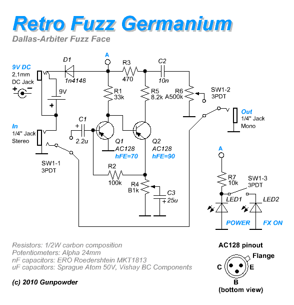

Развлекусь пока ретро-технологиями и соберу германиевый Фузз Фейс:
