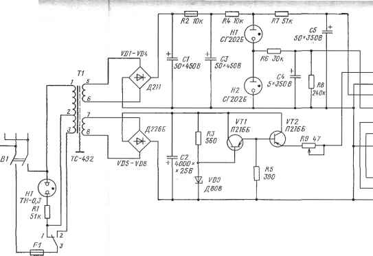

Если не ошибаюсь то схемка БП такая
БП-44
tvin1
Дата 28.08.2010 - 17:52

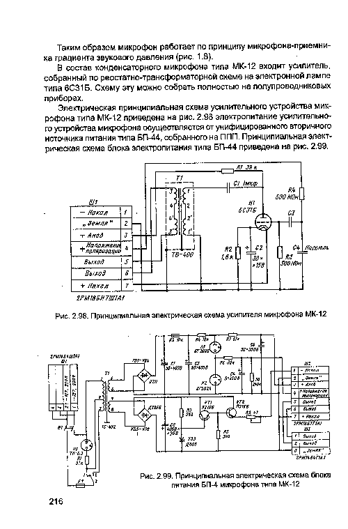

CemD
Дата 28.08.2010 - 18:37
Не соглашусь!!!!!!!!!!!!!!!!!!!!
Все-таки она!!!!!!!!!!!!!!!!!!!!!
А если вот так!!!!!!!!!!!!!!!!!!!
tvin1
Дата 28.08.2010 - 20:24
СПАСИБО!!!!!
tvin1
Дата 28.08.2010 - 20:29
Значит напряжение поляризации - 81-86 вольт....
CemD
Дата 28.08.2010 - 20:35
Мне кажется многовато. А вот 50-60V само то.
tvin1
Дата 28.08.2010 - 20:57
Возможно....
Начну с 50, а там посмотрим......

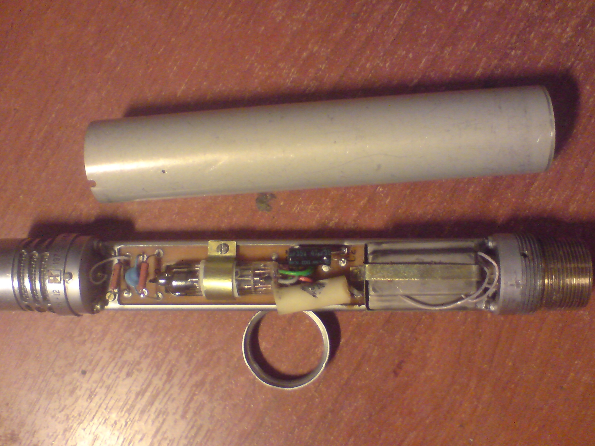

Дата 29.08.2010 - 10:06
tvin1 , с анодным напряжением вы попутали. У 6С31Б паспортные-50 вольт. Смотрите, не пожгите. Можете фото капсюля выложить? Напряжение поляризации тоже считаю, что не стоит делать выше 50-ти вольт.
tvin1
Дата 29.08.2010 - 21:10
Спасибо за предупреждение!!!

Присоединённый файл ( Кол-во скачиваний: 42 )
tvin1
Дата 29.08.2010 - 21:27
Вот еще фотка...
Присоединённый файл ( Кол-во скачиваний: 56 )
