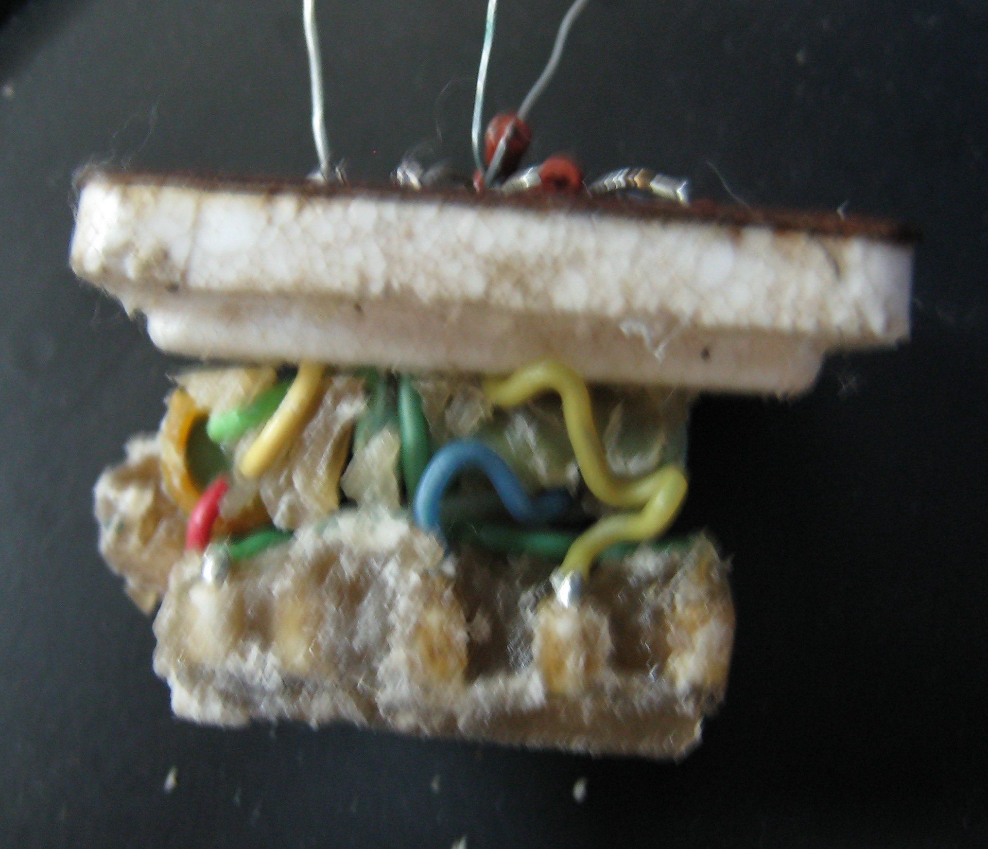

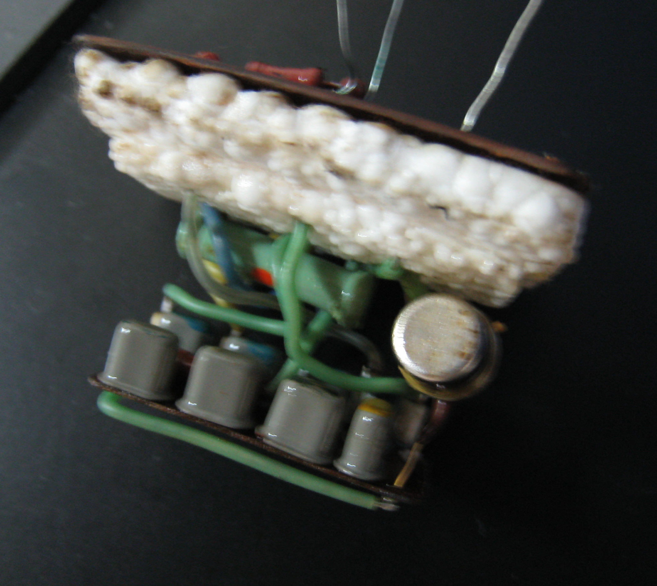

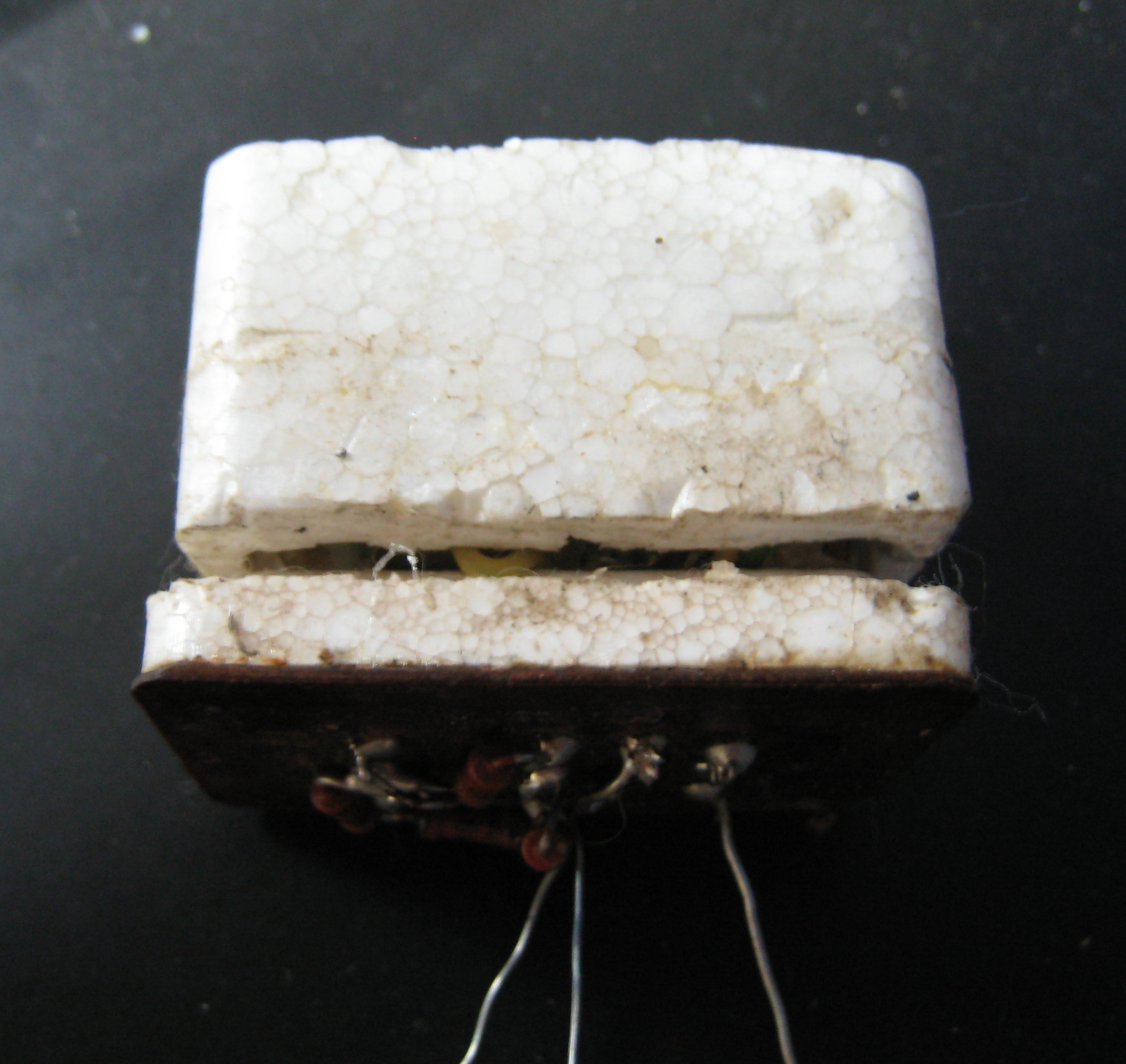

Вот, не поленился найти сердце лимитера выдернутое из старого пульта. Термостат предсталяет собой обычный коробок из пенопласта внутри которого стоят восемь последовательно соединенных германиевых диода подогревается это устройство до градусов 50 простым резистором а контролироется темперература термосопротивлением.
Все залито кабельной мастикой
Вот так он выглядит после обработки феном
Это сообщение отредактировал Jansen - 14.08.2007 - 21:30
