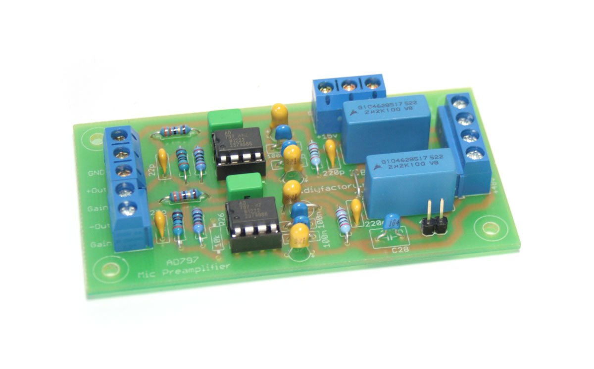

Дата 19.03.2013 - 00:23
Понемногу собираю набор. Основные элементы закуплены, пока жду недостающие номиналы резисторов и ищу 220p пленку. Платы уже доступны.
Собрал макет, завтра проверю. Вот фото для тех кто уже купил, чтобы можно было свериться по монтажу, пока документация не готова.
(На фото ошибка - неверно запаял танталовый конденсатор на 4u7 - сверяйтесь с шелкографией на плате - там все верно).
shish
Дата 19.03.2013 - 09:21
Красиво!
