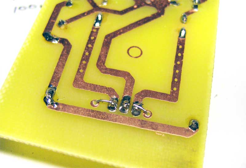

Дата 7.10.2007 - 20:29
Так есть замечания по печатке - кондёры по 4.7u - я так понимаю электролиты? Маловато места для них. Как под смд прямо...
Резюки фантома 6k8 висят в воздухе. Надо бы привязать к переключалке...
Сейчас буду паять ещё добавлю если что.
Тантал. Маленкий тантал как керамика размером. Если не найдешь тантал - поставь керамику 2.2мкф или 1 мкф (2.2 можно не найти, 1 - есть везде)
Ссори. Забыл про это т кусочек. Должно быть так - см аттач. Если сделал плату - можешь поставить перемычки или просто "сопли" благо дорожки небольшие.

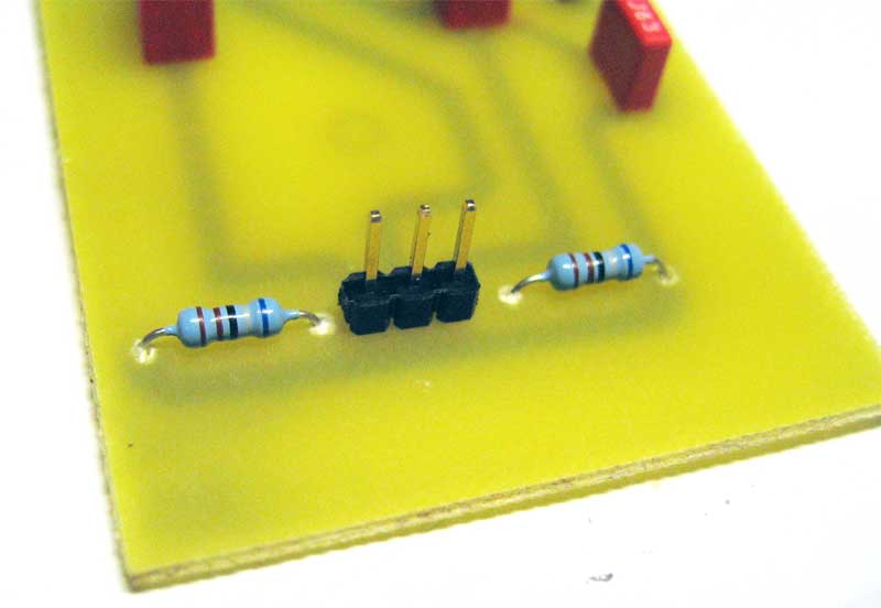

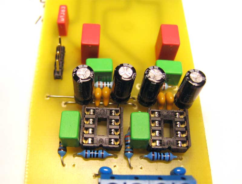

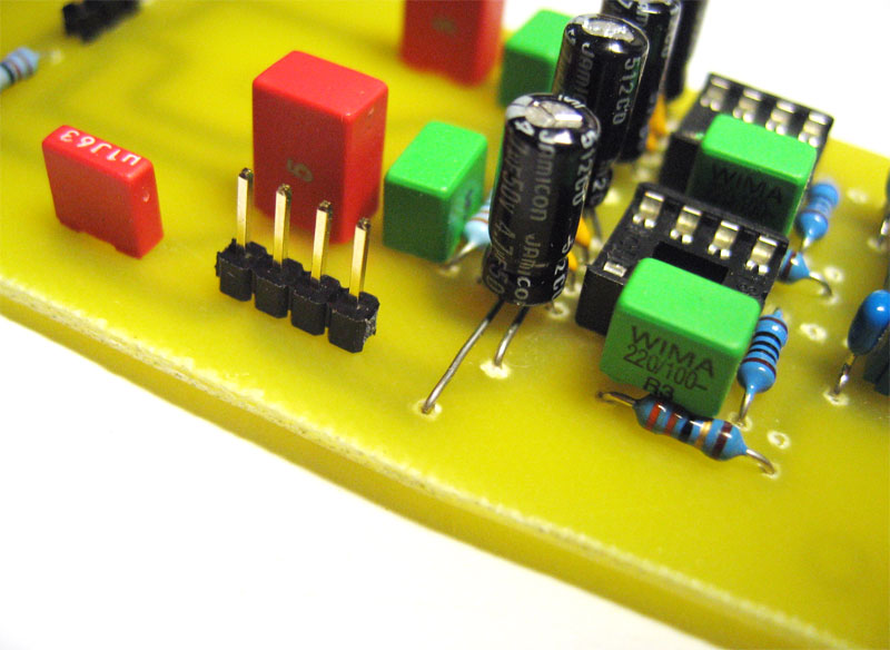

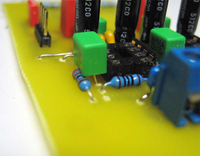

Дата 7.10.2007 - 22:00
Картинки.
Не очень приятные перемычки - обе под кондёрами, одна из них длинная - я обычно впаиваю обрезки выводов но здесь могут быть проблемы. Я нашёл у себя длинную перемычку а вот народ может городить кусочек кабеля. Не очень красиво в общем... Если будет возможность вытащить перемычки в другое место - было бы не плохо. По поводу кондёров вс понял в принципе. Тантал нашёл. Теперь всё влазит нормально. Я так понимаю плёнку в эти места ставить смысла нет? (100n) В лейке можно поменять порядок обозначения кондёров - там сейчас всё по порядку - С3, С4, С5, С6 - просто обозначить так - керамика по 100 нан в середине а тантал (электролиты) по бокам.
Кстати на фотках выше видны проходные кондёры по 2u2 - расстояние между выводами 5мм. Я прежде чем травить поправил немного печатку под себя.
С фантомом разобрался - просто припаял резюки на вход. См картинки ниже. smile.gif
В обвзяке кондёры по 220пик (С2 и С10) - сунул плёнку. Расстояние между выводами - 5мм но она толстая - не очень хорошо вошла. Я так понимаю нет смысла сюда плёнку ставить? Или всё таки не лишне будет? Если всё таки ставить плёнку смысл есть -лучше предусмотреть под неё место... unsure.gif
Последний момент - клеммники на выходе преампа и на галетник гейна - там расстояние около 2.54 - хорошо входит клеммник как у меня на фото - можно чуть отодвинуть площадки под него в сторону от джампера (JMP2) и площадки сделать помасивнее - чтобы при высверловке аккуратнее получались отверстия... Но это я поправлю потом...
По поводу дырки Chasis - это вывод на корпус? Зачем он здесь? Вроде традиционно на входном разьёме землю н акорпус вешают?
Последний вопрос - не оказалось у мееня резюков на 620 ом - какой ближайший поставить и насколько критична замена?

В обратной связи обязательно пленку, надо оставлять больше места, если не лезет. 100нф- обязательно керамика, 4.7мкф- тантал. 620ом- из какого ряда? А то их там много наплодилось) Вообще, в этом месте лучше ничего не менять. Разъедется все, что выше по сопротивлению этого резюка.
Дата 7.10.2007 - 22:26
В обратной связи- обязательно пленка, надо оставлять больше места, если не лезет.
Ясно значит всё правильно сделал. Печатку надо сделать значит посвободнее немного. Кстати 22пик - тут естественно найти плёнку не реально - она я так понимаю не так важна как кондёры на 220 пик?

>Не очень приятные перемычки - обе под кондёрами, одна из них длинная - я >обычно впаиваю обрезки выводов но здесь могут быть проблемы.
Подвинуть их не получается, все в притык. Ты, кстате, поставил не тантал, а электролиты - тантал обычно как керамика желатая размеров. И перемычки должны хорошо под них входить.
>Я нашёл у себя длинную перемычку а вот народ может городить кусочек >кабеля.
Ну с перемычкой-то какие проблемы - любой кусок провода.
Абсолютно никакого.
Ага, еще раз ссори.
будет?
99% - смысла нет. Ставить сюда нужно обычную керамику.
Но место все-таки увеличил - тк плата от этого не увеличится.
Поправил. Тут кстате возбудоопасное место и нужно поосторожнее с ним.
