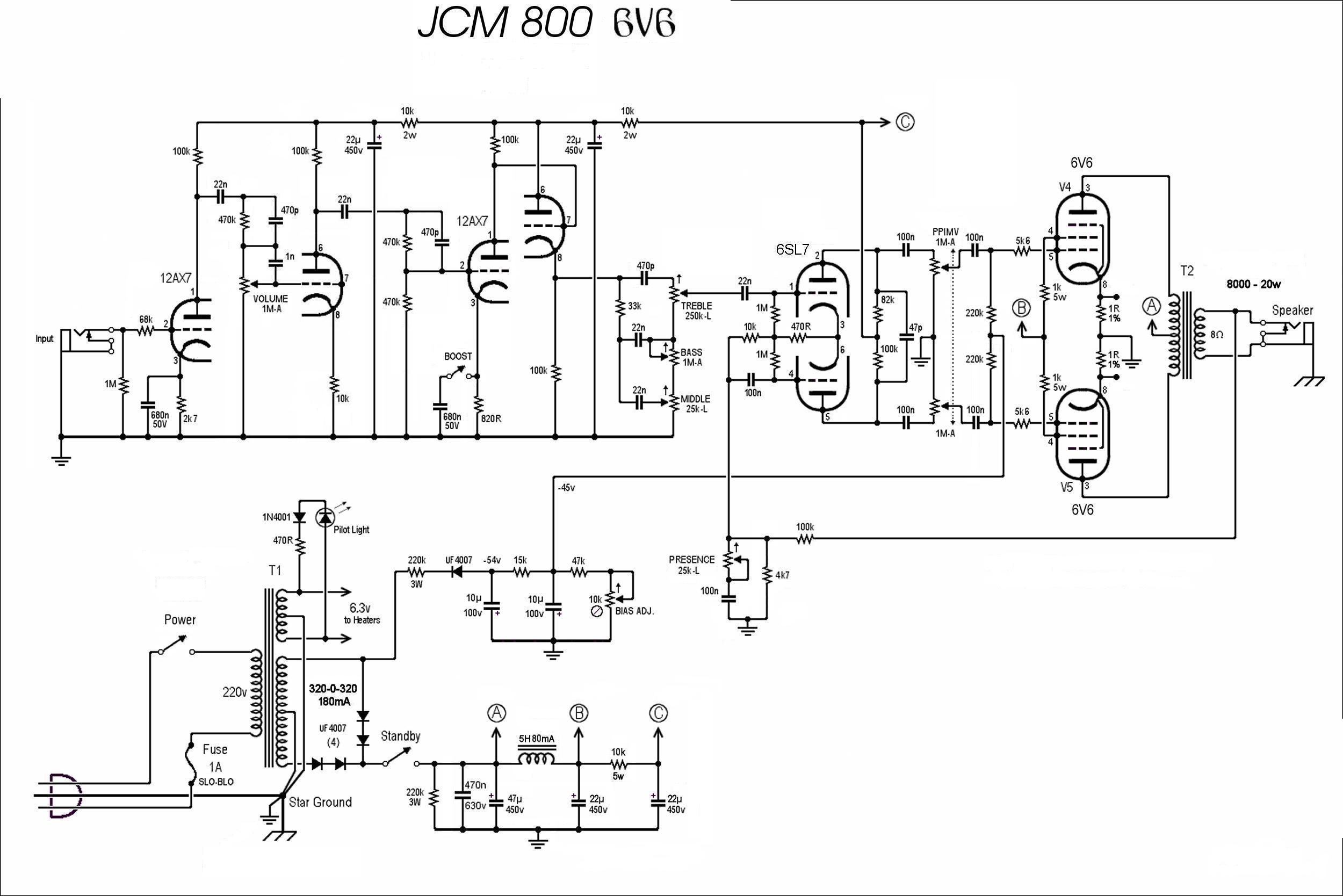

От этой схемы отталкиваюсь,
Питание 400 - 430 В планирую, какой режим лучше поставить по смещению из 12 Вт возможных на аноде? И какого порядка будет ток смещения максимальный рабочий ?
Дата 6.06.2010 - 18:00
У меня на ПП 6V6 (при 400В анодки) ток покоя = 20 мА на каждую лампу. Смещение на сетках выходит около -40В.
gls
Дата 6.06.2010 - 18:57
Gunpowder а анодный ток 150 или ближе к 180 мА?
Дата 6.06.2010 - 21:03
Ток анодной обмотки силового трансформатора 150мА будет даже с небольшим запасом (70-90мА на 2x6V6, и по 10мА на каждый баллон 12ах7/6sl7).

Рассчитываю БП, 440 постоянки для выходных ламп нормально? На тубдепоте про ЕН 475 В указано, я подумываю всеже тангсолы поставить
Еще вопрос возник, для 3-х 12АХ7 накал хочу стабилизировать до 12.6В и поднять одну сторону на 80В от обмотки смещения (~60В), ток от этой обмотки нужно учитывать, каков он по порядку (через 2х100Ом сопротивления) ?

Дата 8.06.2010 - 21:29
440 - перебор. Выше 420 я бы не рискнул. Да и вообще, лучше около стандартных 380 сделать, лампы раз в месяц менять не придется. Насчет режима - ставь не больше максимума минус 10% при номинальном в сети.

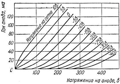

Скажите, если снижать анодное напряжение (от номинального) для понижения мощности оконечника, снижать нужно на анодах силовых ламп и вторых сетках? Нужно ли что-то еще компенсировать?
Судя по графику при смещении на первой сетке (-35 - -40 В) регулировать имеет смысл 300-400 В?
