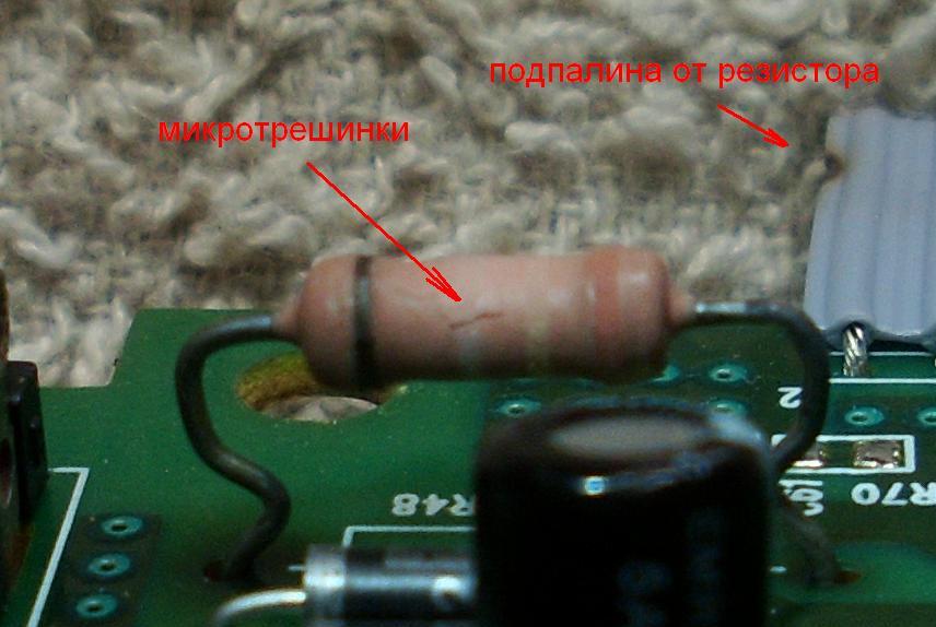

Всем привет!
В общем надоело мне заниматься с метрономом(давил на уши),купил самую дешёвую драм машинку.проблемой в ней были тактовые кнопки(меняются на раз,так что едем дальше).

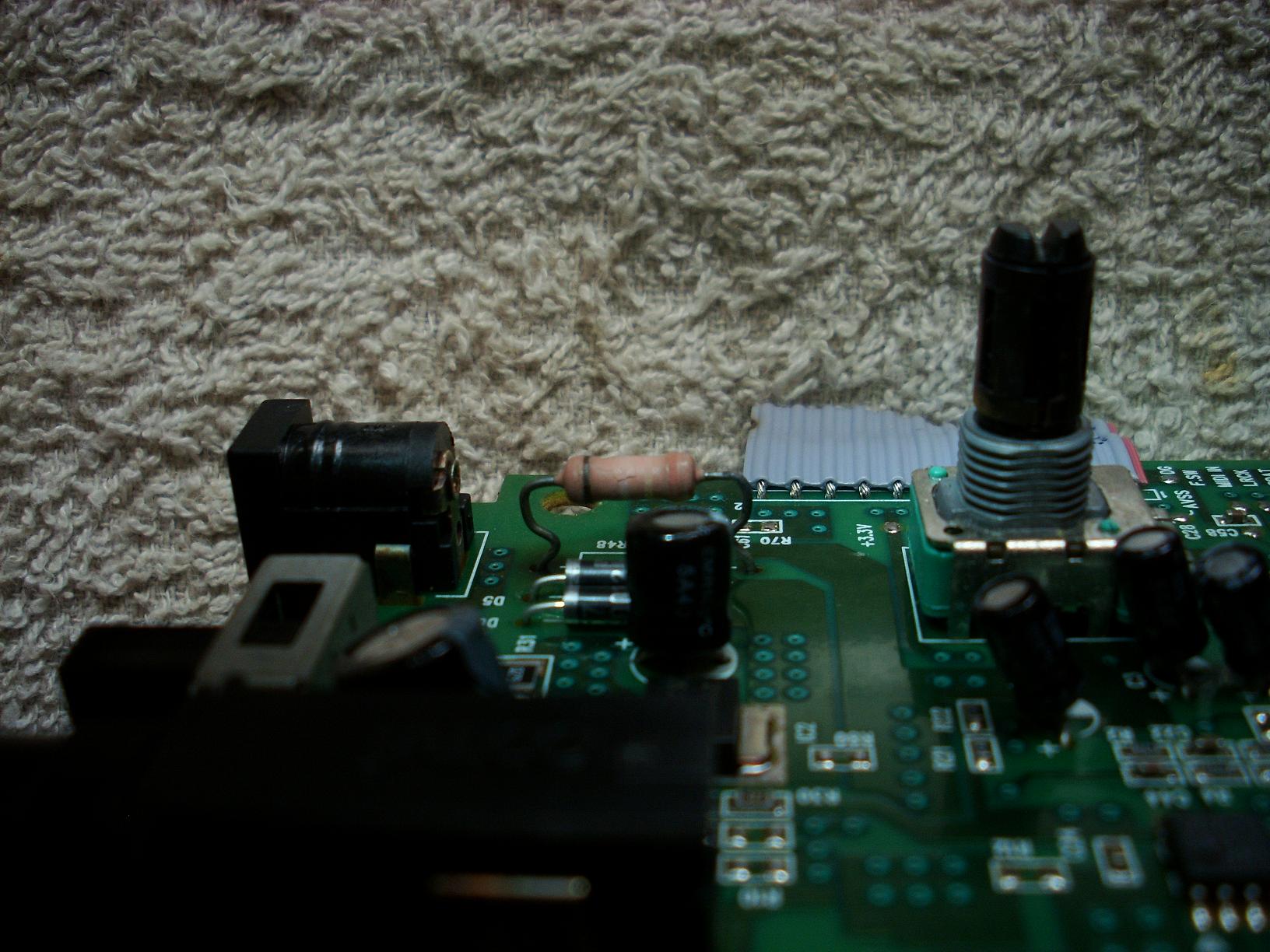

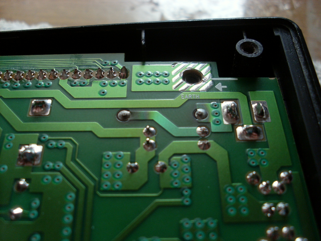

Когда я разобрал прибор,то обнаружил что резистор(стоящий на гнезде входа питания) весь как бы рассохся+подпалины на контактах и дорожках!
машинка работает без проблем,но меня это беспокоит.И что самое интересное:невозможно замерить его сопротивление! Т.е. тестер(если выставлять самую большую величину) показывает максимальную величину и постепенно снижает её,до тех пор пока на дисплее не будет "0"!!по маркировке понять трудно,т.к. её почти невидно.И что интересно:резистор этот сильно перегревается даже если питать от батареек!
Кто что думает по этому поводу?
драм машина ZOOM MRT-3b,блок питания универсальный(не стабилизированный,но я и и не пользуюсь)
фото имеются:
фото самого резистора попробую сделать более чётким.Ибо ничего не понятно.

NTC термистор для ограничения пускового тока ?

Резистор с отрицательным температурным коэффициентом. При запуске холодный и имеет большое сопротивление (ограничивает ток), после разогрева - малое.
Правда, те, что я использовал, выглядели внешне иначе :-)

А замерь ток при включении и его изменение при прогреве ?

9в.и он не меняется никак. Единственное что,если питать от адаптера,то сразу при включении слышен ощутимый фон,который равномерно спадает примерно в течении 10-15 сек.

Эээ ... ток. Или падение напряжения на резисторе.
