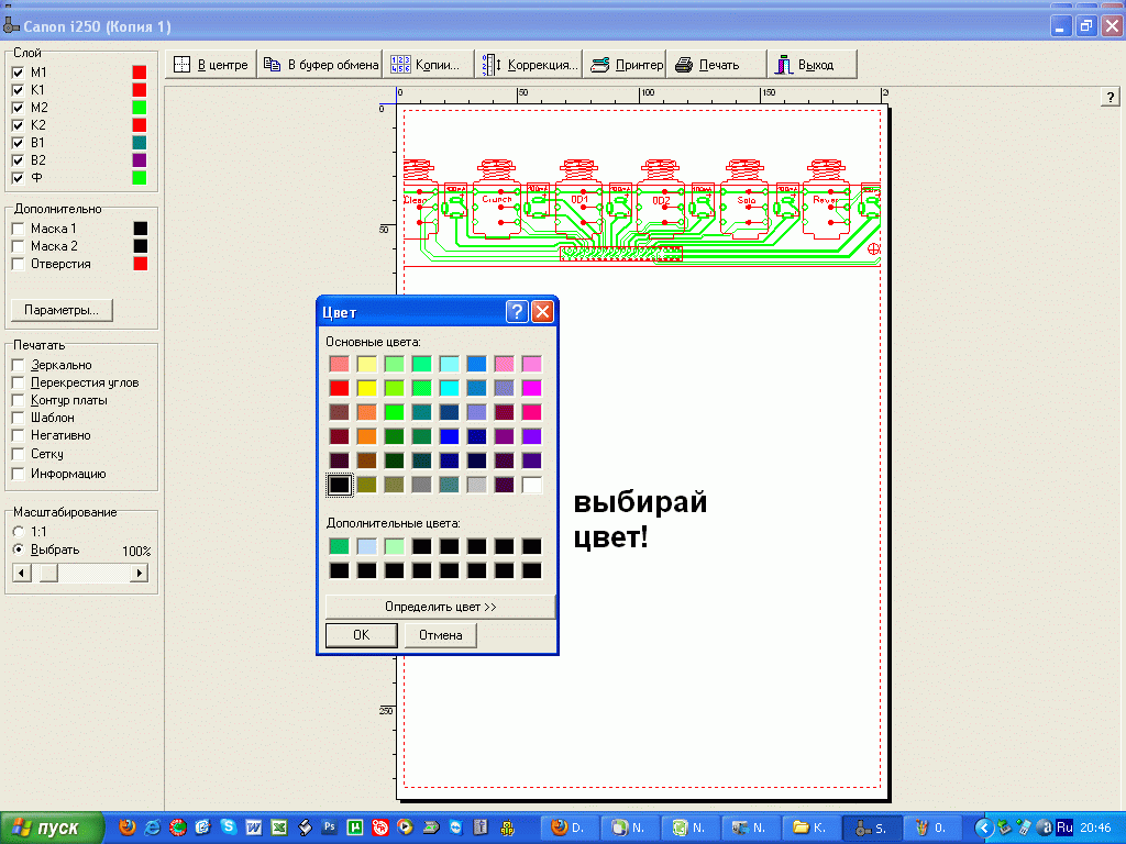

У меня через эту версию плохо пропечатывается ресунок платы, так как там нету черного цвета, при распечатки он зелёный, а навыходе из-за этого получается светло-чёрный. Капался в настройках, переводил в слая разные так и ни чего не помагает. Подскажыте как сделать чтобы при распечатки был чёрный звет, или как можно перевести из 5-й персии в 40-ую?

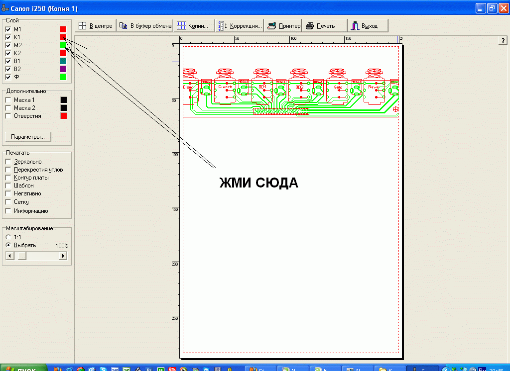

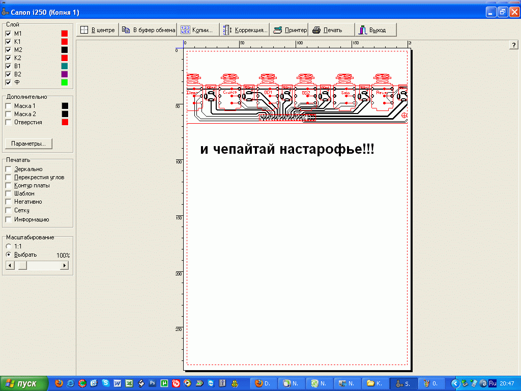

А на квадратик цвета тыркнуть и выбрать цвет из палитры в настройках печати не судьба??))))))))))

А всё понял спасибо агромное. Я тыкал, менял квадратики, но не на этапе распечатке.
