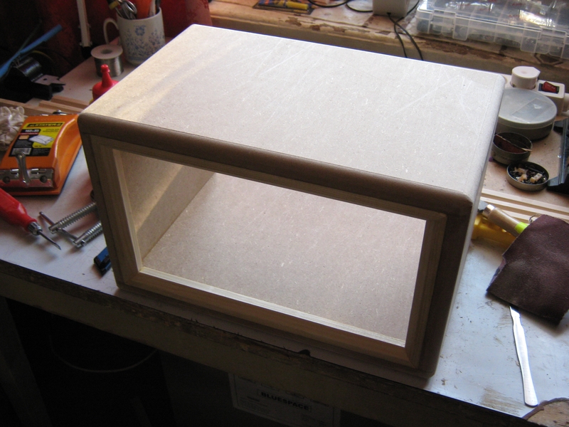

Предыстория. Был заказан МДФ в распил и из него при помощи рук, клея "Момент столяр" и какой-то матери был собран корпус. Оговорюсь сразу - никаких гвоздей и шурупов. Технология проверена на десятке подобных конструкций. Затем знакомому столяру были заказаны рейки на облицовку морды сего гробика. Эти рейки были напилены и вклеены внутрь коробки на тот же "Момент столяр". Далее вся конструкция фрезеровалась фрезой нужного мне под имеющиеся уголки диаметра и обрабатывалась наждачкой. Результат:

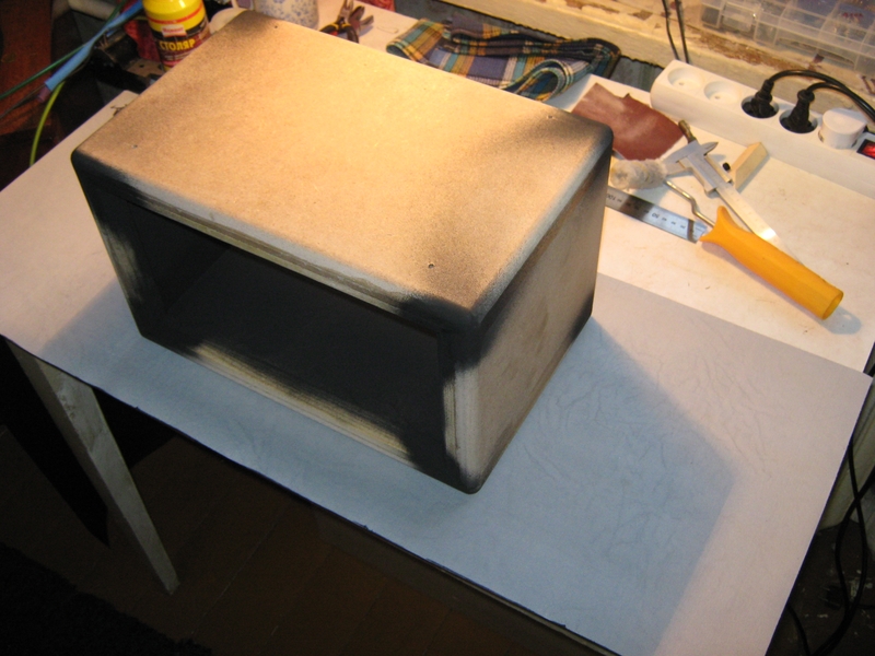

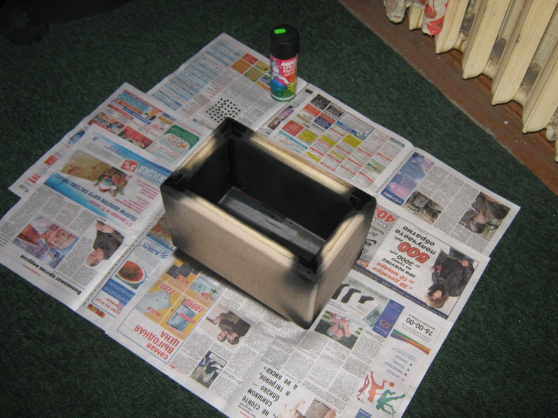

Продолжаем подготовку к обтяжке. Красим углы, которые потенциально могут быть видны меж швов. Просто как мера предосторожности и неплохая вобщем то привычка ) Ну и красим нутрянку. Краска применяемая видна на фото. но в принципе не панацея - хоть кисточкой и эмалью )
