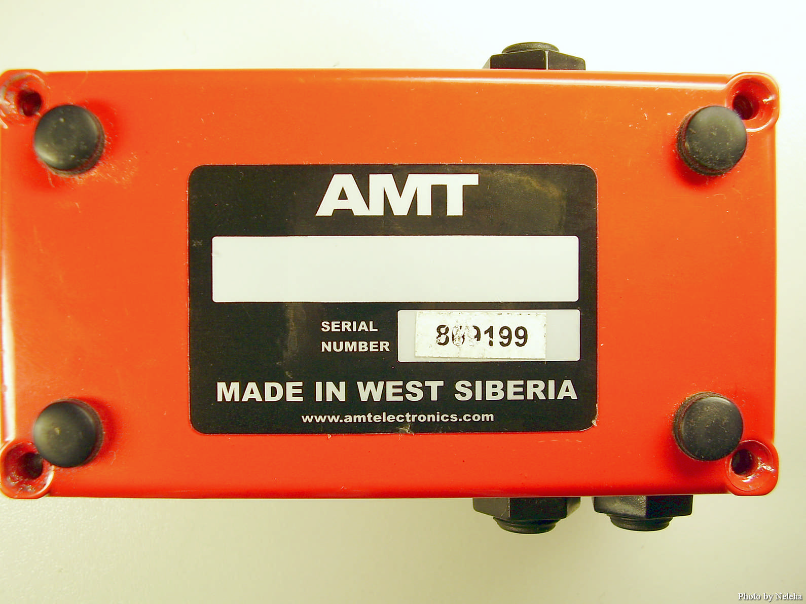

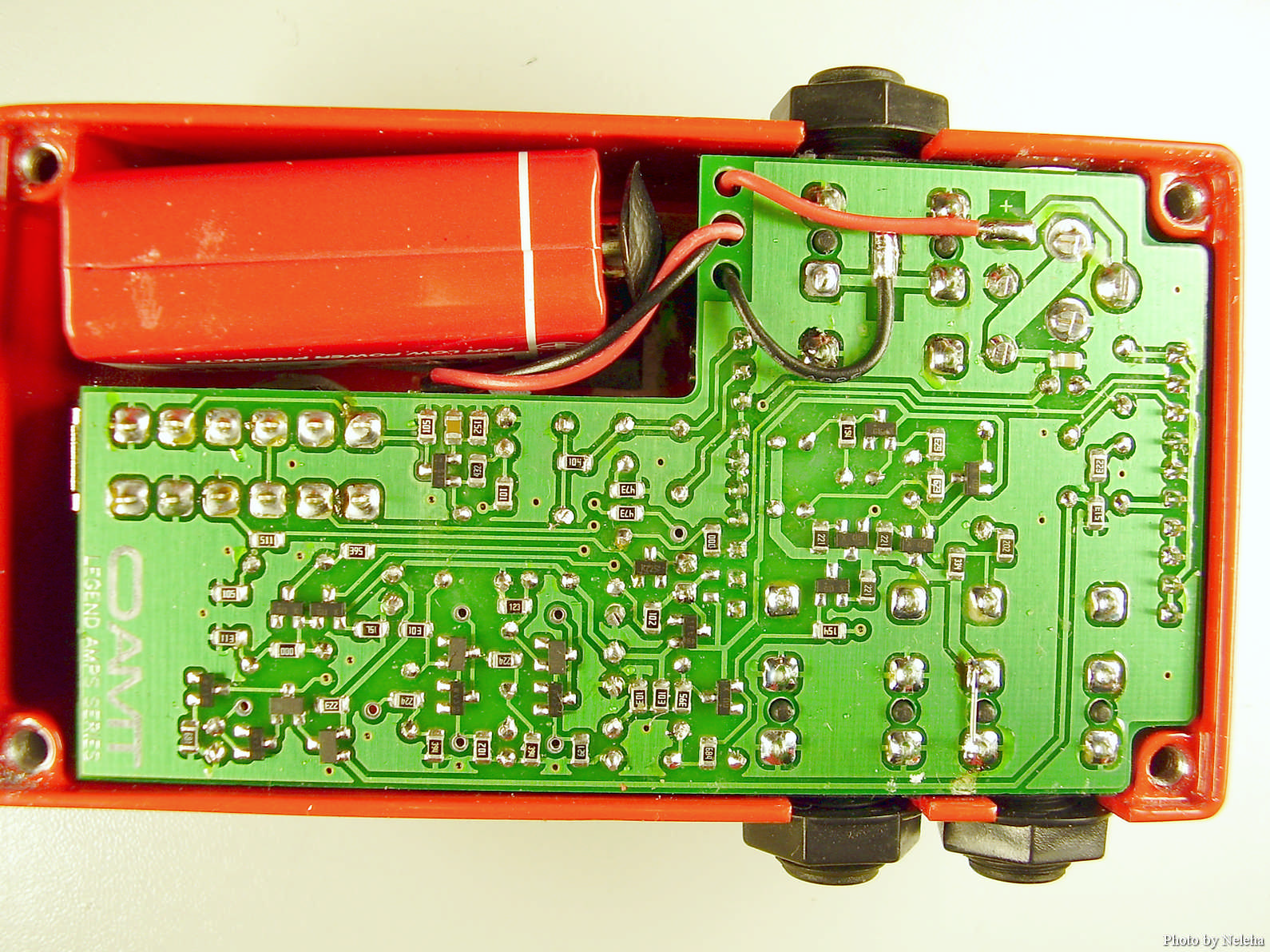

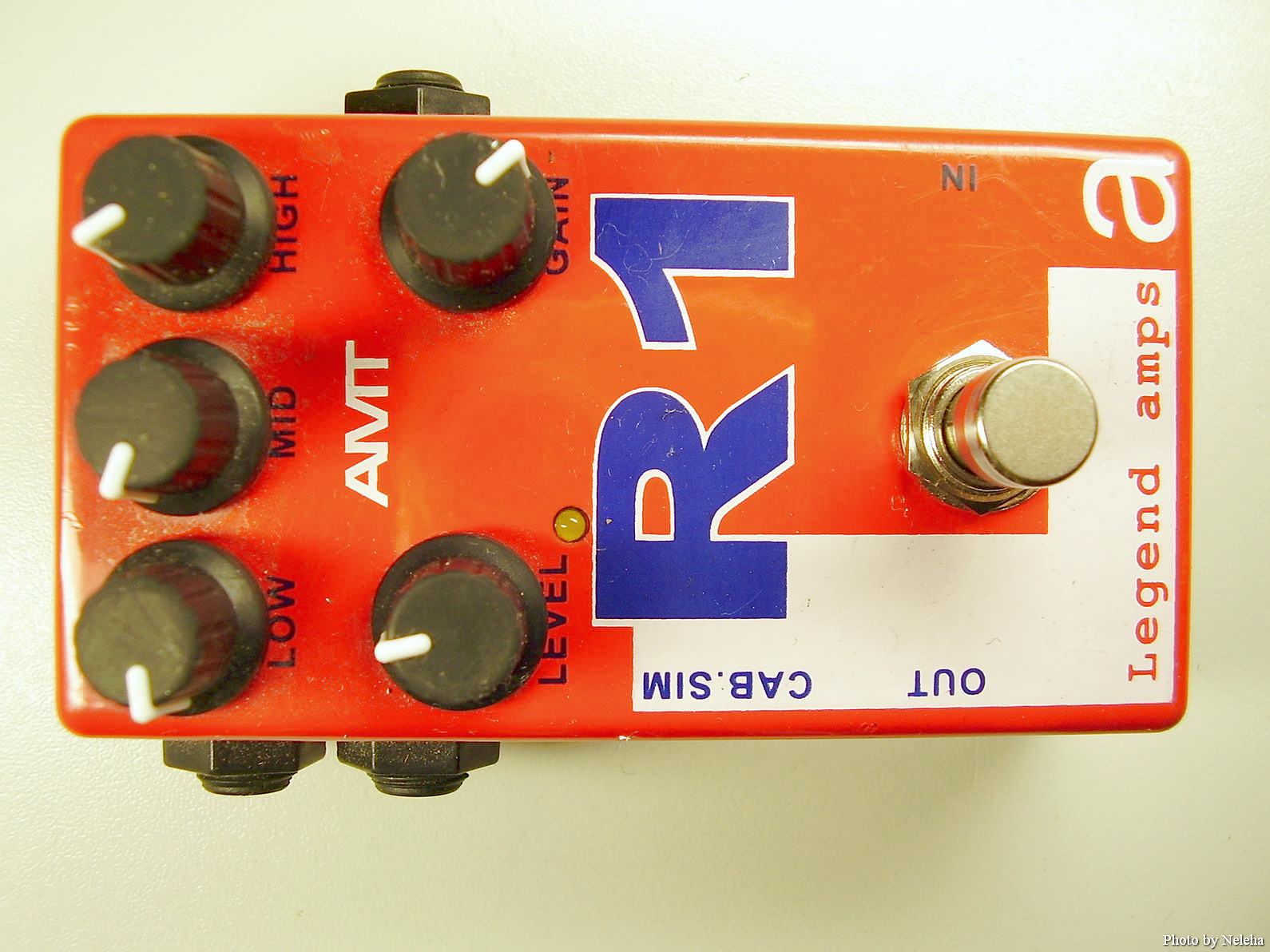

Обалденное качество сборки и конструктивные решения на мой взгляд. Разбирается в полминуты как автомат smile.gif

Технологично, ага.

Да скомпоновано отлично!
Кстати, раз уже отведено место под германий, просится мод. Если впаять Д9к, не трогая шоттки, получится более "сладко-винтажно-мягкий" звук. А шоттки отставят нормальный низ, которого не хватает германию. ИМХО.

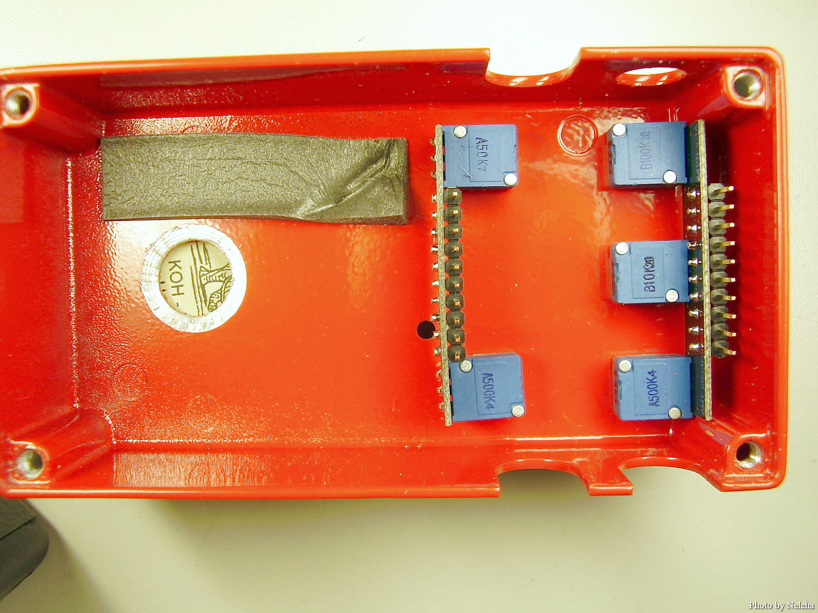

Кстати все скомпоновано на деталях доступных на любом радиорынке - корпус гайнта, потенциометры и т.д. Кстати интересное решение - как высверлены (вырезаны) посадочные места под гнезда в корпусе...

Да гнезда сделаны отлично. только открыл крышку. открутил 3 пластиковых кайки гнезд и плата уже вынулась. Сибиряки знают толк в примочкостроении))) В скором времени думаю взять еще либо P1 либо новинку S1. Обязательно расскажу что там внутрях.
