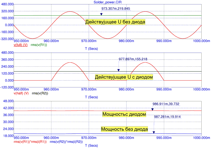

А если серьезно, то вот, микрокап расчитал действующие напряжения и мощности для обоих случаев для 40Вт-ного паяльника. Все по науке, мощность меньше в 2 раза:

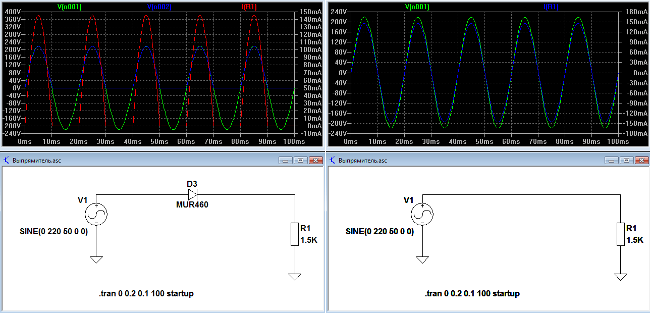

А у меня такие графики:
...прямых напряжения и тем более тока, я на своих не обнаружил ))) ...измеряется не работа в ваттах. Давайте, разубеждайте меня, просто так что-то сказануть и притихнуть - не убедительно.

Beermonza, в чем разубеждать? Собственно, вопрос в том, действительно ли при включении диода мощность падает в два раза. Медвед предложил интегрирование, я выложил расчет в МК. В конце-концов, можно взять учебник электротехники и почитать, как там народ считает мощность нагревателя.

Основная характеристика паяльника - это его мощность. А также никогда не указываемая величина, но предельно важная для получения стабильных результатов - это тепловое сопротивление нагреватель-жало. Зачем считать работу? Ну, тоже в 2 раза меньше будет...
