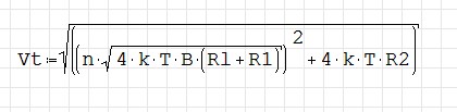

То есть шум ленточного микрофона можем записать как
Где Rl,R1,R2 сопротивления ленточки, первички и вторички трансформатора ?
Согласны? Ничего не напутал?
Это сообщение отредактировал real64 - 3.07.2016 - 20:43
Дата 3.07.2016 - 19:55
Шумы всех этих R некоррелированы, поэтому общий шум вычисляется, как корень квадратный из суммы квадратов.
Т.е. вначале надо суммировать квадраты шумов каждой составляющей, затем из этой суммы квадратов извлечь корень.

Дата 3.07.2016 - 20:46
Собственно я так и хотел, но ошибочно поствил вместо корня квадрат. С Вашего позволения исправил. Надеюсь возражать не будете? smile.gif Ещё ошибку заметил - не указал в формуле для R2 частотный диапазон. Но править уже не буду.
